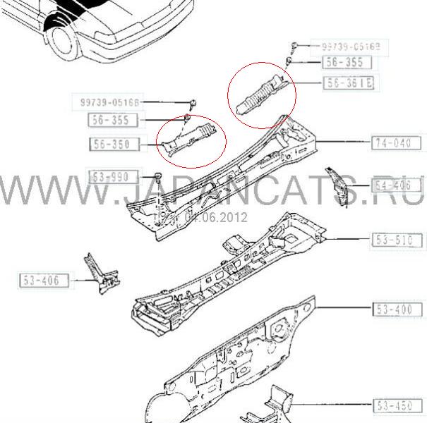

Привет всем. Впереди, а точнее 9 июня, предстоит поездка длинною в 1300км, 340 из них грунтовая дорога. Чувствую пыли в салон налетит...дохрена.
Вот Виталий решил эту проблему так:
Mayor писал(а):
Салонный фильтр на GD не применяется. Пыль в салоне и летящие в фейс сухие листья запарили и я за один день решил эту проблему - натянул на вентиляционные короба в один слой синтепон из растерзанной куртки, а на обратную сторону наружной чёрной решётки забора воздуха наклеил москитную сетку. Пыль в салоне как была, так и есть, потому как невозможно летом всегда ездить с закрытыми окнами в наших тропиках, листья в из воздуховодов больше не летят, и несколько снизилась производительность вентиляции (поток воздуха из дефлекторов) из-за сопротивления синтепона, но не значительно. В целом эксперимент можно считать успешным. Через год залез посмотреть на синтепон и прозрел, увидев сколько он набрал в себя пыли и песка.
Весь воздух который попадает в салон , думается мне, идет через 2 дефлектора(на рисунке обведены красным). Достаточно ли будет их обклеить тем же синтепоном или колготками :D , чтоб не ползать под торпеду?
111.JPG [ 50.71 | Просмотров: 14077 ]
Синтепон и колготки годятся для улавливания крупных частиц,от мелкой пыли на грунтовке они не спасут.
Если позволит погода,можно бороться с пылью,путем создания небольшого избыточного давления в салоне.
Для этого достаточно на грунтовке закрыть стекла и включить вентилятор печки на 1-2 скорость.
