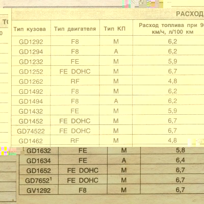

Ну вот вчера заправил машину. Делаю отчет по расходу газа. Менее 10,5 литров на 100 в городском цикле с пробками, дворами и ездой по дорогам где нельзя ехать даже на 2ой передаче. Считаю что это хороший показатель, а если учесть поправочный коэффициент по бензину 1.25 вообще супер.
Замер достаточно точный. Заливал в пустой бак, выжигал почти до конца, так что проехал бы даже больше. Хотелось бы услышать комментарии Виталия и его цифры расхода на газе.
Думаю дальше ломать машину не стоит
07 июн 2012 09:35
Зарегистрирован: 22 июн 2007 15:43
Сообщений: 99
Откуда: Украина
Я, конечно, не Виталий, но тоже выскажусь. Очень подозрительный расход.... Если я не ошибаюсь, у двигателя FE на бензине городской цикл, заявлен 10,9 л на бензине по паспорту. Так, что такой малый расход, может свидетельствовать о работе двигателя на очень бедной смеси... что не есть хорошо..., а на газу вообще убийство для двигателя...
Mazda 626 GD sedan 2.0i FE 8V 1991
07 июн 2012 09:44
kot-m на бензине она 8 жрала, когда была куплена в далеком 1998 году
Тянет нормально, свечи коричневатые, но не такие как от присадок бензиновых, светлее, но не белые.
Двигатель работает ровно, обороты не пляшут, по идее все в норме, клапан один чуть постукивает, но это скоро исправлю.
На счет паспортных на бензине 10.9 я впервые слышу, Юра кажется приводил цифры расхода по паспорту попробую поискать

kot-m писал(а):
у меня ф2 двигатель , по городу 8- 9. трасса 6- 7. На 95 бензине. Так, что не парь человеку мозг. Всё у него нормально!

00111.jpg [ 196.27 | Просмотров: 11669 ]
В этой таблице продолжение -расход ГД ФЕ механика городской цикл-10,9...
