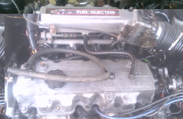

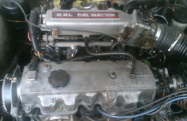

Всем привет! А также с праздником дня РОССИИ!!! Спасайте кто может!! Масло со всех щелей давит! В неделю по 2 литра доливаю. Двигатель F2 12V 115hp. Примерно понял, что это связано с вентиляцией картера. Где-то что-то забито. В "поиске" нашел что надо снять крышку гбц и почистить. Снял- всё идеально. Масло в отличном состоянии. Крышка изнутри и под маслоотделительной пластиной чистые. И вот такой момент. Шланг с левой стороны крышки гбц должен заходить на штуцер возле дроссельного узла. А он от крышки отсоединен и заглушен болтом. А из крышки, где он должен быть, просто выходит шланг и опущен вниз к земле. А еще есть с другой стороны крышки торчащий вверх штуцер и он заглушен резиновой пробочкой. Чо-то мне кажется вместо этой пробочки должен быть шланг. Где- то на видео я видел, что он есть, но куда он идет, не расмотрел. HELP!!!
Ты лучше сфоткай и выложи, а то я так понял, что у тебя вентиляция картера в землю опущена.Если так ,то из-за этого масло выдавливать не будит,а вот грязи нахапает.
оба шланга у тебя конечно отсоединены
можно конечно просто воткнуть их обратно.
но ты же понимаешь, их не просто так отсоединили :) явно была какаята неисправность которую таким образом пытались исправить.
так что подумай почему так сделали, давление картерных газов замерь.
для шланга который слева может понадобится ещё клапан вентиляции картерных газов (если его потеряли)

Виктор51 писал(а):
Выкладываю
получается у тебя теперь пассивная вентиляция картера, а так не пойдет...
будет сопливиться и поддон и клапанная крышка...
все знать наполовину...
