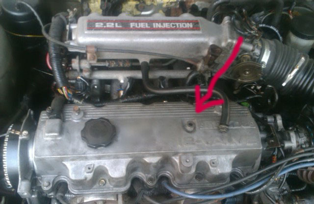

Я понял, где стоит клапан вентиляции картера, а вот откуда подходит шланг к другому штуцеру (указан стрелкой)?????
вот ты упрямый. Книжку открой. А шланг этот должен идти к гофре , между ДМРВ и ДЗ. Там у тебя колхоз, на фото видно стоит гофра с 41го москвича. Открой книгу и посмотри. И хватит выносить людям мозг.

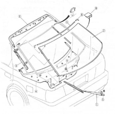

Как снять с заднего стекла боковой молдинг? Уголок 6 снял, верхний молдинг 5 снял. Клипсу 8 не могу вытащить, болтается, но не могу снять, боюсь сломать. С права вверху, в дождь, вода капает. Задние фонари снимал, промазал герметиком, вчера попал в жуткий ливень, такой что щётки на самой высокой скорости не справлялись. Снизу всё сухо, а сверху капает.
То же в отпуске, правда задержали немного. В воскресенье еду в Омск.
