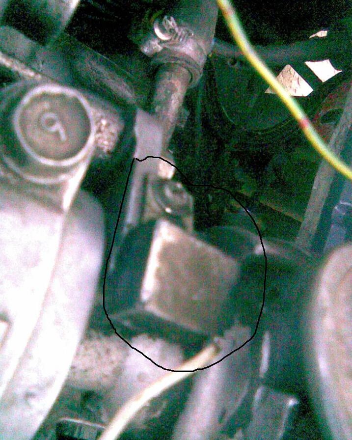

товааааарищи памагите(((((напомню о прноблемке..как то на гене ключем че та каратнул,искорка была...вот вроде с тех пор понеслось. аккум садился за пару часов,я грешил на нево,тк банка пробитой оказалась...щас купил новый,поставил,на машине не ездил,дня 2 постояла и седня утром опять оп,ноль эмоций,щас ореометром замерял разряжен..хотя когда поставил пару секунд замерял утечки не было...в чееем дело??((((((

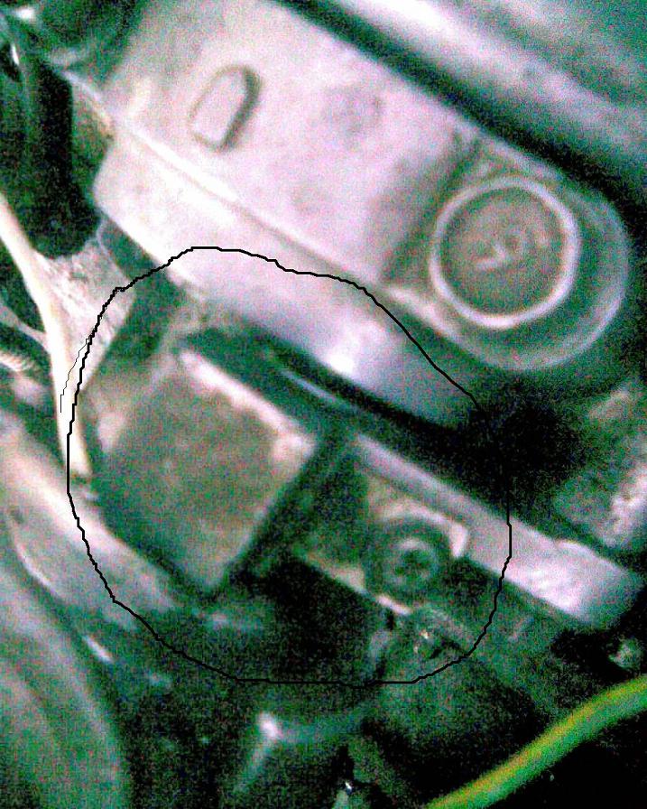

вобщем когда провод на гене у меня переломился,я сделал новый и подключил не туда,на гене 2 контакта там,за которые я как то спрашивал..была мысль за такое,но как то не попробовал...а тут уже методом научного тыка, одно за другим отключал провода и замерял утечку,она прекратилась при отключении этого проводка,перекинул на соседний,итог утечки нет,и все чотко))) кстати сделал то место стыковки помпы и трубки, кусок шланга нагло взял и из него сделал так называемую прокладку,тьфу тьфу тьфу не текло еще...вот...так же разобрался с печкой,оказалось что все тросики толком не фурычат,один оторван,другой не возвращается...вооот..вобщем весь день в позе рака простоял))))зато устранил все....правда в итоге вот какие вопросы вылезли.
1 Почему то перестал работать датчик температуры,в чем причина? как проверить можно?что где и как?
2 Раньше вроде при повороте ключа не заводя машину горели как бы контрольно почти все лампочки в панели,а сейчас только загорается давления масла
3 что это за хреновина на фото,из нее один проводок выходил который оборвался,сейчас подключил опять,он идет на катушку..

Если на трамблере-то конденсатор
