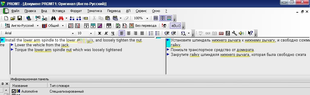

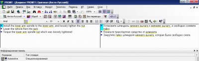

16 июн 2012 14:36
Сообщений: 1353
Автомобиль: Demio
Баллы репутации: 46
Corsair_70 писал(а):
Kripton198 писал(а):
ни хрена се перевод!!!
если в автоматическом режиме - именно так. А если выбрать автомобильный словарь, то совершенно по-другому... :)
ЗЫ: а гугль переводит таки слегка корректней промпта (translate.google.com)
ЗЗЫ: а вот тут: http://www.prof-translate.ru с автомобильным словарем уже начинает напоминать правду
"ПРОМТ", тоже разный бывает. :)
2012-06-16_153417.jpg [ 80.39 | Просмотров: 13068 ]
