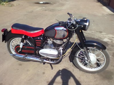

Вот, кстати, результат работы... Извиняюсь за флуд, но Маську передал в хорошие руки, остается только читать форум, и гайки крутить только на этом стареньком агрегате. :-)

ВЕЩЬ!!! :good: А указатель включенной передачи есть? Помню, давным-давно, для нас пацанов, наикрутейшим девайсом был указатель включенной передачи на картере.

Да, конечно есть. Это фирменная фишка "Pannonia", присутствовала даже на самых первых моделях в далеком 1958 году. Плюс ко всему порядок включения передач отличается от всех мотоциклов, нейтраль ловить не нужно, она находится с самом низу. А передачи включаются все вверх. Что тоже очень удобно.

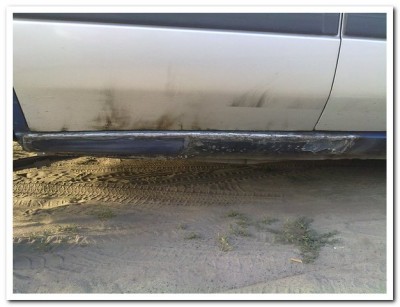

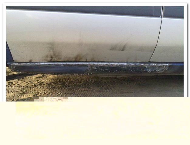

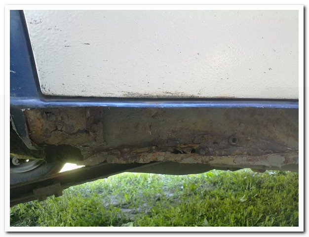

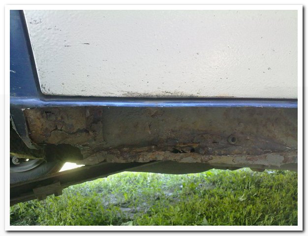

Всем привет. Сегодня утром сидел на пороге, пил кофе,и посматривал на авто. Погнутый порог ,после полёта в кувет ,как бельмо на глазу не довал мне покоя. Всё думал ,как бы с экономить бабосов и отогнать авто к кузовщику для исправления этого косяка. Допив кофе у меня блеснула мысля, -а почему я- сварщик,должен платить деньги другому сварщику и решил исправить это недоумение. Донором хорошего железа послужили подмятые старые двери с моего авто.
09072012.jpg [ 63 | Просмотров: 20363 ]
09072012002.jpg [ 59.91 | Просмотров: 20363 ]
09072012001.jpg [ 64.07 | Просмотров: 20363 ]

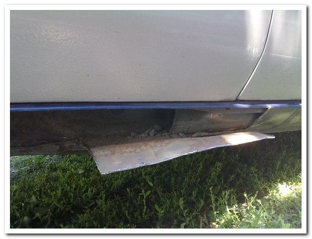

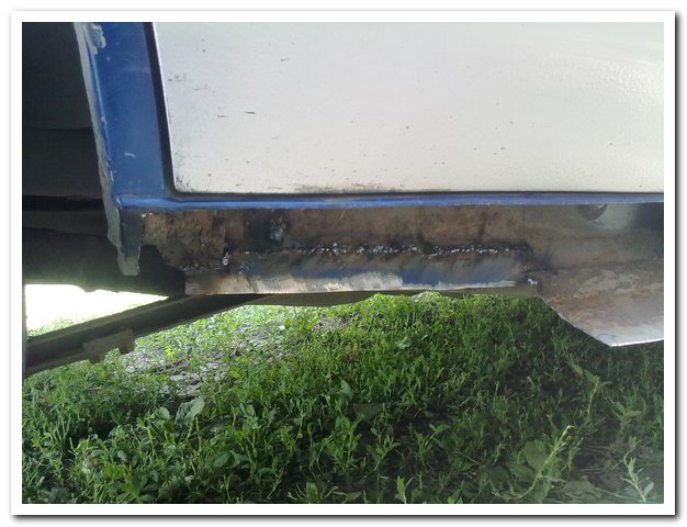

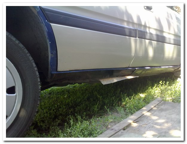

Продолжу.
Весь день работы.Осталось шпакленуть и покрасить.
09072012003.jpg [ 71.38 | Просмотров: 20351 ]
09072012004.jpg [ 61.98 | Просмотров: 20351 ]
