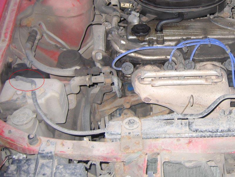

Народ выручайте. Залез сегодня под капот и обноружил обломаны шланг на какой то бочке с левой стороны, бочка большая и пластмассовая крепиться как бы сказать правильно в углу левом. Что это за запчасть такая для чего она нужна и смертелно ли что шланг этот оторвался? Мануал пролистал что то не увидел эту бочку.

Ну я говорил лево если зайти с переди машины и смотреть нанее. А если Лево водитель а право пассажир то справа. Фотку завтра смогу только сделать машина уже на ночовку в теплы гараж уехала :) А тот шланчик что отвалился сверху вставляеться он видно уже отваливался когда то видно старый клей на нем.
Ты про расширительный бачек антифриза?
ВОт фото. Шланг выделен в кружек. Он тупо никуда не подсоединяется, так и должно быть.
Если ты конечно о нем спрашиваеш.

Не не расшерительный тот в дальнем углу. Тут фотка карбюраторной машины я не знаю есть он на ней или нет у меня инжектор.
vliv
меня вроде правильно понял про какую я спрашиваю.
Mazda 626 GD 2.0i (FE) 1988г
11 янв 2010 18:46
Это адсорбер(улавливает там всякие лишние пары бензина,конденсирует и отправляет в бак),по хорошему надо-бы,но можно и заглушить :)

Спасибо. Завтро приду на космофен приклею с утра точно не отвалится больше конечно если не применять грубую силу :)

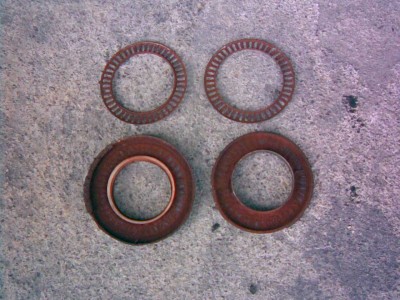

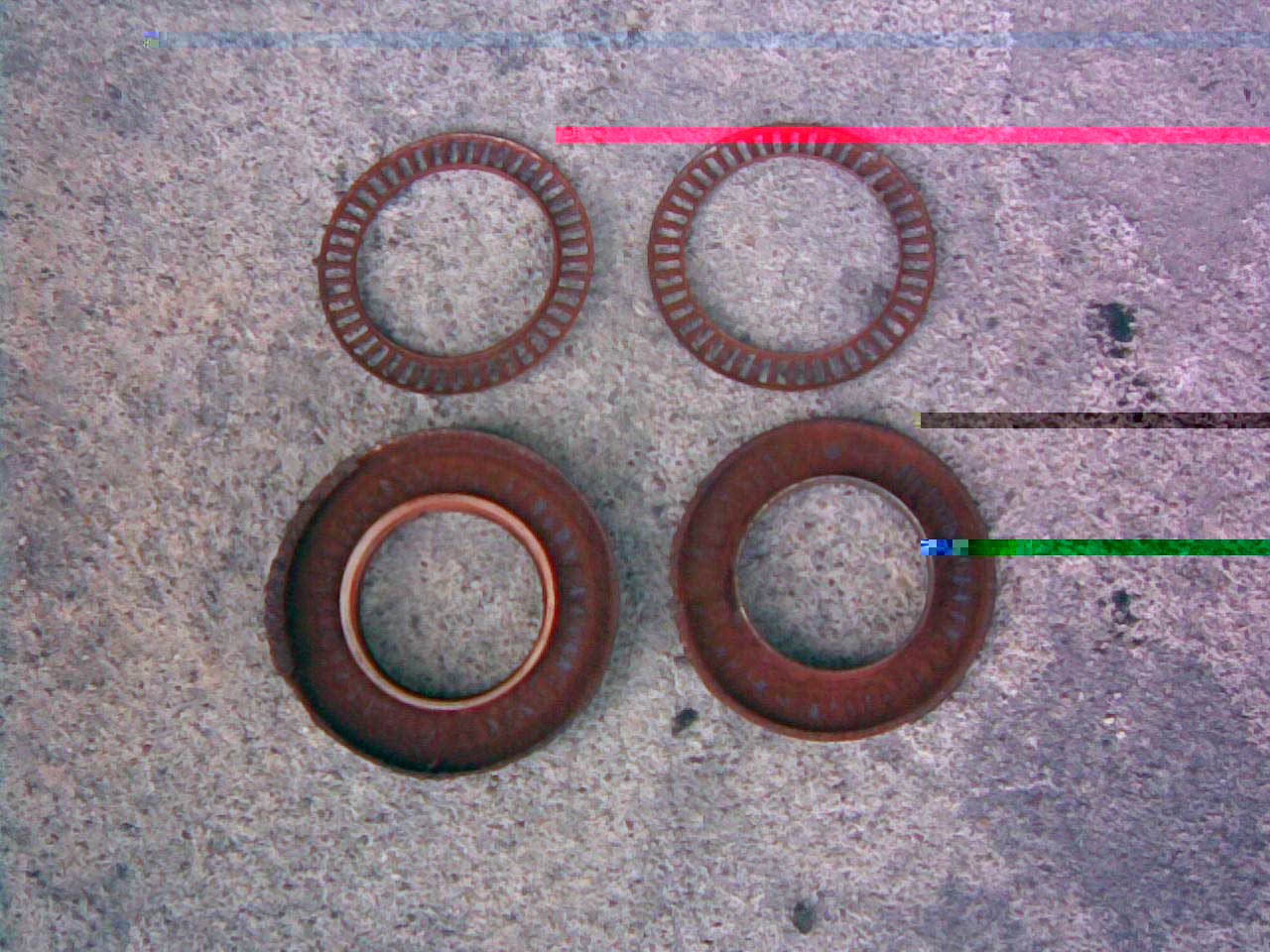

А вот его остатки..Кстати, неоригинала найти мне не удалось, а оригинал 40 евро у Mazda-дилера, поэтому в обычном автомагазине мне подсунули подшипник от GF и заверили, что подойдет.. Подошел через пару часов, когда я переделал посадочные места, он чуть меньше диаметром..
24052009(007).jpg [ 178.07 | Просмотров: 9080 ]
In GD we trust
