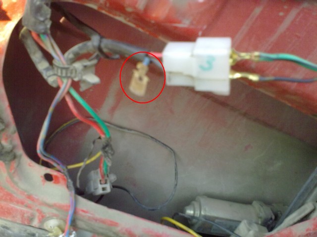

здравствуйте.
кто скажет куда должен быть подключен синий провод с прикрепленного изображения.
машина 626 gd 90гв. проблема с ЦЗ. все замки срабатывают на открытие. на закрытие закрывается только водительская. с блока правления, при замыкании контактов реле, замки открываются закрываются. как я понял в цепи не хватает одного провода.
если не там пишу, извиняйте и хоть дайте мэйл того у кого можно спросить и кто подскажет
проверяй микрик который в водительском замке стоит, они бывает от старости перестают работать чётко, пластинка сгибается и грязь набивается..
потом проверяй проводку к блоку ЦЗ, если там один провод откусить то как раз пропадёт функция закрытия.
сигналка стоит? может подключена в разрыв провода к блоку ЦЗ и где-то скрутка окислилась.

gruzdev_f писал(а):
а еще на форуме выложет комплект схем для GD (см. подпись). Посмотри там.
