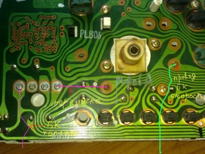

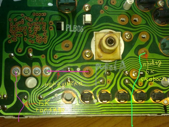

Вчера при подключении БК-21 проштудировал вот эту темку [url]viewtopic.php?p=267745#p267745[/url]. Там написано, что при празвонки геркона ,было 4 импульса на 1 оборот(значит геркон не запитан). А сколько импульсов должно быть? Зделал так ,как на фото . Бкашка скорость не показывает а на приборке отказал датчик топлива. Может я не туда подключаю? Ставлю перемычку между винтами IG и RS , а провод от БК подключаю к винту GND.
КТО В КУРСЕ ПОМОГИТЕЕЕЕ!!!!!!!
По инструкции должно быть 6 или 10 импульсов(надо пробовать). Чтобы не заморачиваться с приборкой- купи проходной датчик скорости от "жиги", он ставится на вал спидометра. Провод на топливо подключал параллельно жёлтому проводу датчика уровня.

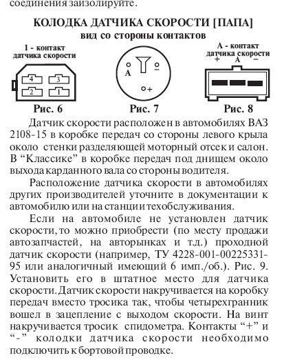

Прикупил я проходной датчик скорости от тазика, а как его подключить,ведь у него колодка с тремя контактами,а от БК идёт один провод.
Два провода- питание и один сигнальный к БК. Скачай инструкцию там всё есть.

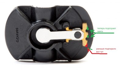

кстати раньше у меня у бегунка подгорала первая треть. а у этого бегунка подгорает средняя треть и крайняя.
вот примерно нарисовал:
DSC_2375.JPG [ 80.71 | Просмотров: 14902 ]
может у меня искра слишком поздно возникает и бегунок её рвёт раньше времени?
