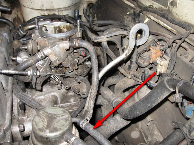

...вот ещё на одном форуме нашел такое -
"Что касается обратки, то на карбе ее нет, она стоит на бензонасосе - самый тонкий шланг." - это так да?
12 авг 2012 15:39
Сообщений: 1353
Автомобиль: Demio
Баллы репутации: 46
saandr писал(а):
- это так да?
Ага. :)
