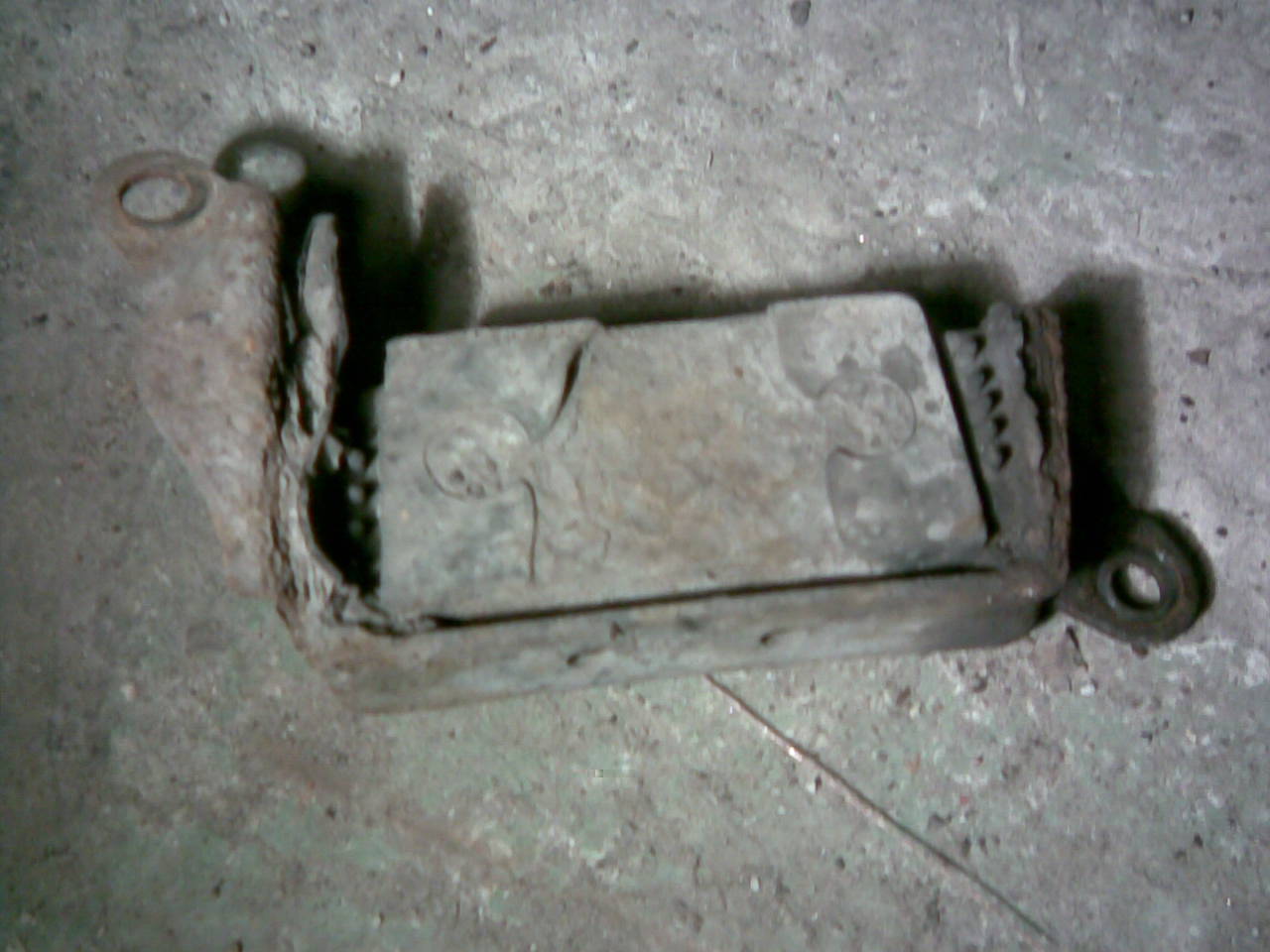

Да хотя б такой пример - 5 лет назад поменял сайленты и рулевые шарниры, сразу отрегулировали схождение, ездил-ездил, а недавно опять менял сайленты и после этого руль совсем чуточку стал смотреть вправо при движении прямо, хотя машинку в сторону не ведет.. Надо бы съездить проверить.. И кстати : может кто и не знает, что болты сайлент-блоков после установки рычагов нужно затягивать, как говорится, "в транспортном положении", то есть установив колеса и опустив машину на землю. Так что яма kphy все же понадoбится.. И еще - есть на левой "лыже" такая ботва, при снятии левого рычага ее надо долой (она мешает вытащить болт).. Есть мнения о назначении этого девайса?

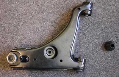

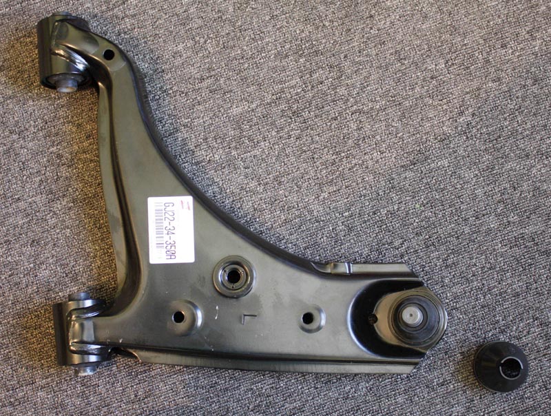

Пришли рычаги Sh auto parts по 1080р. Тайвань.
На вид очень добротно сделанны, из толстого металла (реально тяжелые). Скажем так, что мне предлагли рычаги в родном городе по 1650р (непонятно чьей фирмы), они хуже были сваренны и легче.
Завтра поставлю и отпишусь.
Вот фото.

13 янв 2010 13:55
Сообщений: 1061
Баллы репутации: 435
kphy
если год выходят нормально, то за такую цену через год нежалко и на новые поменять :)
13 янв 2010 14:02
Сообщений: 1495
Откуда: г.Москва САО
Автомобиль: Suzuki Liana
Баллы репутации: 22
Должны выходить больше.
Родные рычаги с менянными шаровыми у меня уже выходили под 30 тыс км (за год). Хотя я очень порою жестко эксплуатировал машину и на Юге влетал в ямы. А до меня эти шаровые прошлый владелец ставил года 3-4 назад. Т.е на шаровых машина прошла тысяч 100км.
В нее стабилизатор упирается. Т.е. это отбойник стабилизатора.
