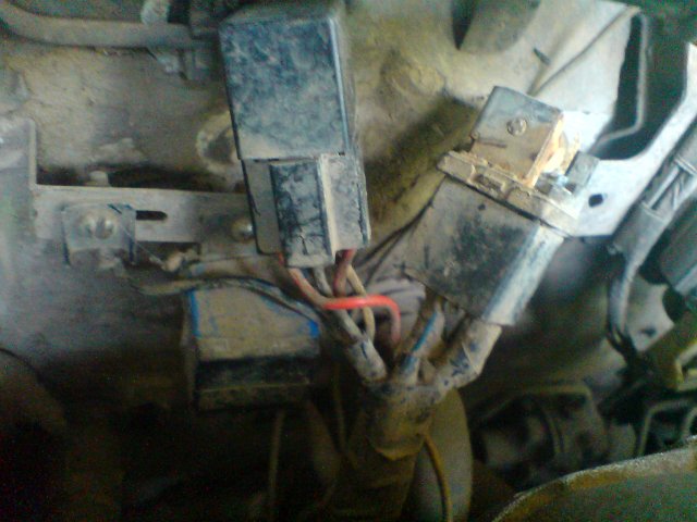

Помогите mazda 626 GD 2.2i 12v . сдох аккум сегодня, зарядки не давало(Датчик не горел что заряд не идет), решил покапаться в релешках..нашел одну сломанную и рядом с ней еще одну нормальную.... Поменял местами реле, появилась зарядка, НО и загорелся датчик что не идет зарядка, поменял обратно местами, датчик перестал гореть, и пошла зарядка но как то через раз.... фото реле ниже
3a0c5612b2af.jpg [ 55.73 | Просмотров: 11611 ]
