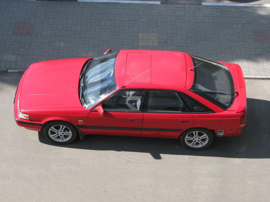

Привет всем! вот наконецто сфоткал свою маську, щас занимаюсь починкой заднего бампера, на днях поставлю, еще надо затонировать,промыть печку и почистить форсунки. недавно перебирал стартер, оказалось щётки пришли в полную негодность раскрошились и залипли в щеткодержатели, приобрел универсальные CARGO (140559) подошли в идеале правдо пришлось сточить немного слишком большие были,но теперь стартер крутит как на новых тачках, аш со свистом)
mazzz1.jpg [ 101.18 | Просмотров: 13484 ]
