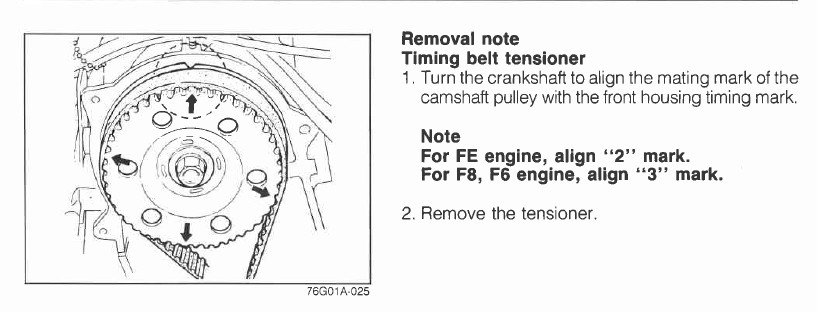

17 сен 2012 06:07
Сообщений: 1353
Автомобиль: Demio
Баллы репутации: 46
tankist писал(а):
кстати на днях реанимировал свой глушитель (кстати удачно)
Вот задняя "бочка" и может быть причиной(забита отгнившими перегородками и пр.) тупизны машины.
Ещё проверь шкив Р.В. на соответствие меток.
