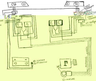

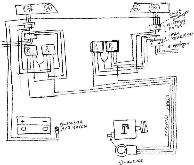

drakon260 писал(а):
mihali4 писал(а):
... нет, в салон ничего не тянул... просто от гены провода к фарам через релюхи, а сами релюхи управляются через штатный разъем, который к фарам подходит :)
Интересное решение, а фоток нет, посмотреть как всё выглядит?
как на рисунке...
.jpg [ 93.53 | Просмотров: 11163 ]
все знать наполовину...
626gd/fe/2.0/12val/carb/1989
18 сен 2012 13:59
Сообщений: 168
Откуда: воронеж
Баллы репутации: 3
Vadim1024 писал(а):
mihali4 писал(а):
Vadim1024 писал(а):
mihali4
Понял, но думаю, что это не самое удачное место для расположения реле, там все время грязища летит, тем более на каждую фару по 2 реле, если еще и русских не думаю что это надежно.
На туманках стоит у меня реле от отеч. автопрома раза 2 уже менял
согласен... надо будет перенести релюхи на место рядом со штатными под капотом...

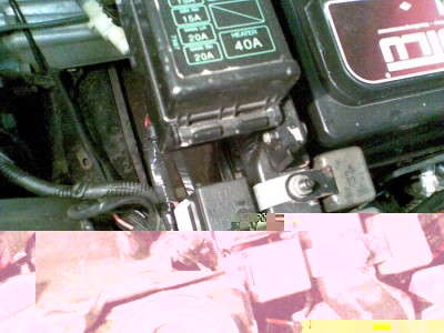

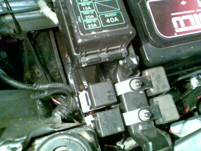

mihali4 писал(а):
как на рисунке...
на мой взгляд сильно заморочился ты :wink:
я сделал по другому. силовой + на реле взял с 80 амперного предохранителя прям с блока (по схеме он уходит на подрулевой переключатель), управление релюхами идет в жгуте к блоку (сдваиваются провода и идут на предохранители)-идея Жени, за что ему спасибо! масса на реле с кузова. а выход с реле идет в штатные предохранители (скрутил оба провода в одну "мамку"). все соединения пропаяны. правда искал реле какие нибудь японские на разборе, нету нихрена, ставить 30 амперные российские не стал т.к. сами знаете :) а поставил 50-ки(вроде пятак в реле большой, да и по серьезней сделаны), уже месяца 4 полет нормальный. ну и вот результат: (не очень хорошего качества фото)
14.jpg [ 160.73 | Просмотров: 11158 ]
