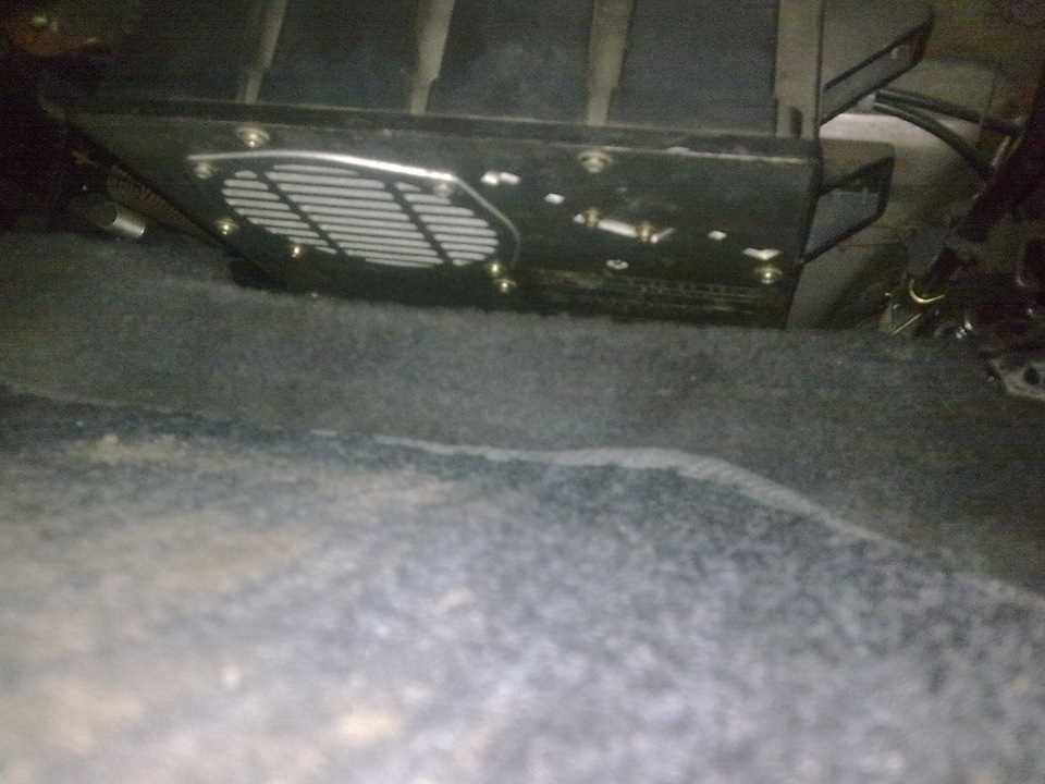

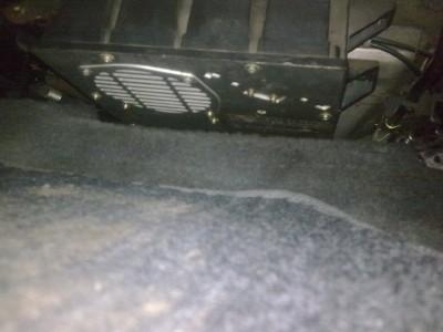

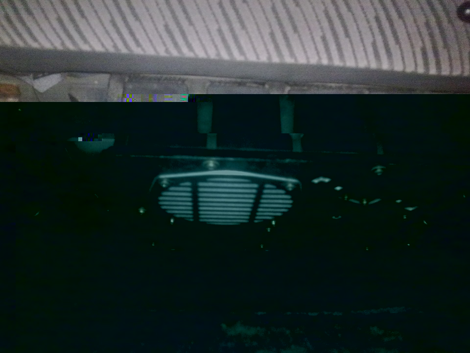

Здравствуйте на днях заглянул под пассажирское сиденье и увидел там непонятный ящик! Что это?
нда чего эт за зверь такой??? мож дополнительный обогрев какой?

если мне память не изменяет то под каким-то из сидений стоит блок ABS ))))

Dima 626 FE GD писал(а):
Вложение 1.jpg больше недоступно.
Вложение 2.jpg больше недоступно.
может но я не нашел на приборке каких либо намеков на обогрев сидений
abs вроде нету
стоит упомянуть наверно что у меня MX-6

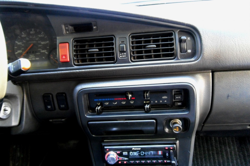

а что за кнопки слево от переключателя печьки? кандер??
22 сен 2012 21:27
Зарегистрирован: 11 сен 2012 23:21
Сообщений: 60
Автомобиль: Mazda 626 89 2л
он самый) а рядом с зажиганием круиз и еще какая то кнопка!
23 сен 2012 13:26
Сообщений: 1198
Автомобиль: MAZDA
Баллы репутации: 23
для америкосов япы старались :)

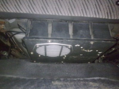

В общем у меня вопросик
что это ?
2.jpg [ 191.08 | Просмотров: 12214 ]

MrLex писал(а):
что это ?
Исполнительный мех-зм круизконтроля.
