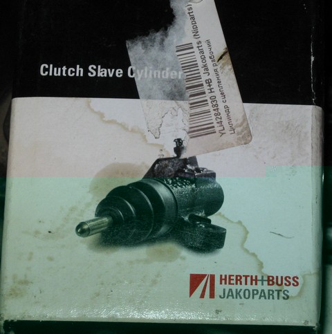

Vadim1024 писал(а):
TRW подойдет интересно? Не развалится через пол года.
Чо ему будет! Не ах какой механизм, да и фирма вроде ничего.
У меня вообще "джакопартс", 1.5 года и не заглядываю. :wink:

Вагоновожатый такой как у тебя ставил только главный, заказал завтра возможно получу вот думаю смогу ли без ямы поменять, прошлый раз менял на яме

В прошлом году я менял рабочий, так не прошло и года, как в хлам потрескался пыльник на нем. Хорошо, что заметил случайно. Да и старый хороший пыльник не выбросил, Плюшкин :)

Вагоновожатый респект, оказался рабочий цилиндр, когда разбирал его в прошлом году (менял манжеты) там было все чисто и гладко, просто манжеты были подношены. Через год эксплуатации говеный ремкомплект превратился в труху. Я вначале думал из под пыльника насыпалось, смотрю пыльник не рваный, хорошо прилегает, оказались дерьмовые манжеты.
В общем вчера пытался прогнать жижу и компрессором и педалью и самотеком не особо получилось. Вот теперь гадаю как ее прогнать всю, чтоб она была светлой, чтоб вся дрянь вышла из системы, не хотелось, чтоб зимой все это сильно густело, тем более той жидкости много лет уже
Есть у кого идеи?
Есть у кого идеи?
Пожалуй самая идея - пустить жижу на самотёк, а сам с пивком. :) :beer:
