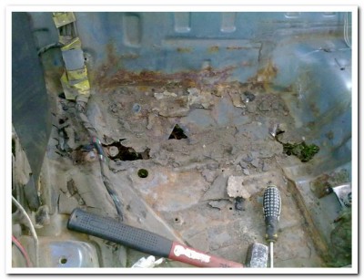

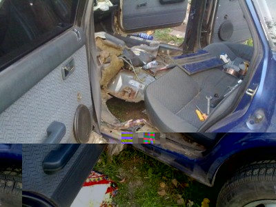

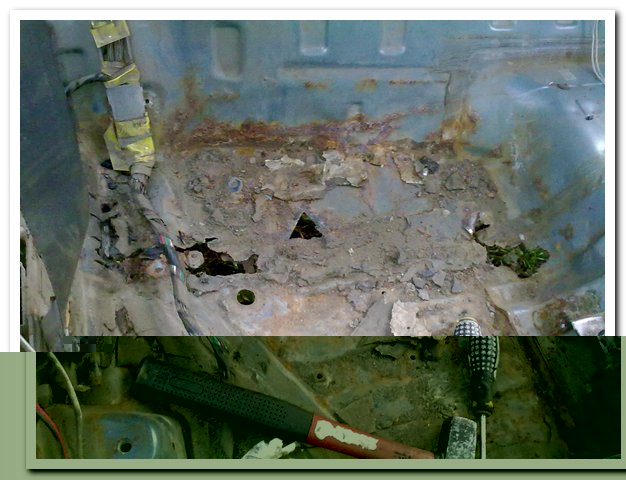

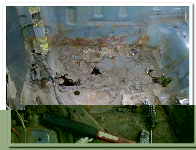

Добрый вечер.Хочу поделиться горем. Сегодня моя мася приподнесла очередной сюрприз. Последнее время в салоне начал ощущать сильный запах выхлопа. Тапка в пол и глаза начинают слезится. Весной,при переборке выхлопа,над одним фланцевым соединением обнаружил две небольшие дырочки. Вот на них я и грешил,прокладка ослабла и через данные дырки газы пробиваются в салон.Сегодня утром разобрал заднюю часть салона,поднял кавёр и ужаснулся,под ним лежало несколько слоёв газеты,шумка отсутствовала.Выгреб я эту газету,нашёл эти две дырочки и для качественного ремонта решил расковырять их до хорошего металла. Пришлось заняться ремонтом.
Больше у меня слов нету.Замышляю убийство бывшего хозяина за варварское отношение к авто.

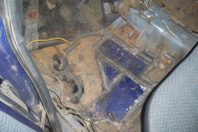

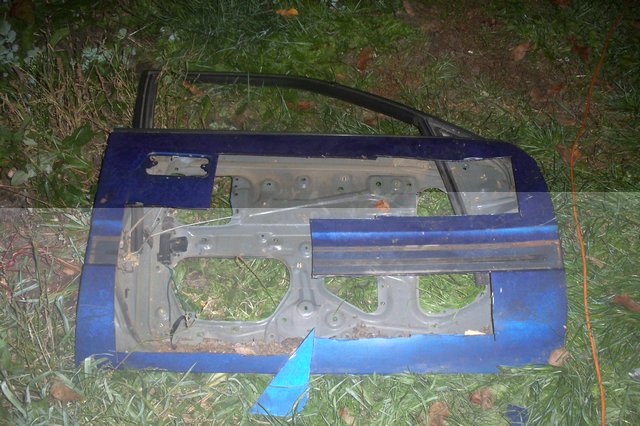

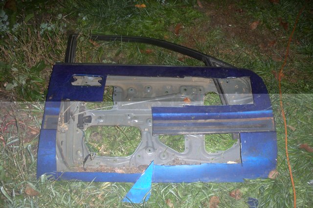

Ну господа прошло два дня мучений с полами. работы ещё много,но кое что выресовывается.
Комментарий к файлу: Донор металла
100_1863.jpg [ 96.76 | Просмотров: 11442 ]
100_1862.jpg [ 69.28 | Просмотров: 11442 ]
Комментарий к файлу: прошу не забрасывать помидорами,ещё не зачищал
100_1860.jpg [ 91.95 | Просмотров: 11442 ]

Вот ещё думаю после ремонта полов заняться заменой порогов. Думаю металл 1.5 будит самый раз. Благо дела опыт изготовления порога у меня есть,а дальше,лижбы углекислоты хватило и дожди не помешали.
Потолще оно не хуже, но трудно будет гнуть. 0.8 лутше, профиль выгибать да и подгонять легче. Хорошее железо от "Запарыг" и "Москвичей" выпуска 80х годов.
Mazda Demio
рукцию!"(с)
02 окт 2012 21:12
Сообщений: 1085
Откуда: Воронеж
Ну гнуть-то в принципе кроме нижнего замка там нечего,и тот я на работе на листогибе забомблю. А сам порог(полуовал) легко согнуть на 76ой трубе. Тем более порог менять буду не целиком ,а от угла под дверями. Верхняя часть порогов у меня отличная,да и кузов не утягивает.
