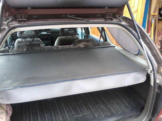

Всем Здравствуйте!
На форуме новичок, правда, на 626 GV уже давно езжу, ремонтирую и т.д. Некоторые советы с этого форума очень пригодились, спасибо. И, конечно же, обращаюсь с просьбой с владельцам GV. По случаю прикупил шторку багажника с разбора (шторка, пластиковые стаканы с решетками для динамиков, крепления самой шторки). Вопрос: кто-нибудь может сфотографировать, как и на какой высоте расположены крепления шторки в развернутом состоянии (которые возле двери багажника), а то при покупке не обратил особого внимания, и теперь не понимаю как их закрепить.

olegduc писал(а):
Всем Здравствуйте!
Добро пожаловать! :beer:
И у меня шторки нет, но вот на фотке можно что-то рассмотреть :

ikarus большое спасибо :good: ! Именно про то крепление что возле нижнего конца амортизатора задней двери я и спрашивал. Правое крепление буду ориентировать по левому как на фотке.

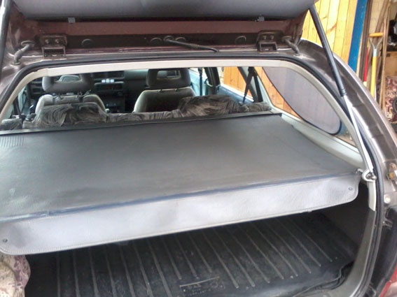

06 окт 2012 21:11
Зарегистрирован: 04 окт 2012 13:44
Сообщений: 6
Автомобиль: Mazda 626 GV FE
Результат на фото. Спасибо ikarus'у. 2 часа работы, и штора на месте.
