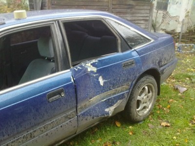

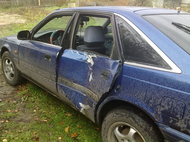

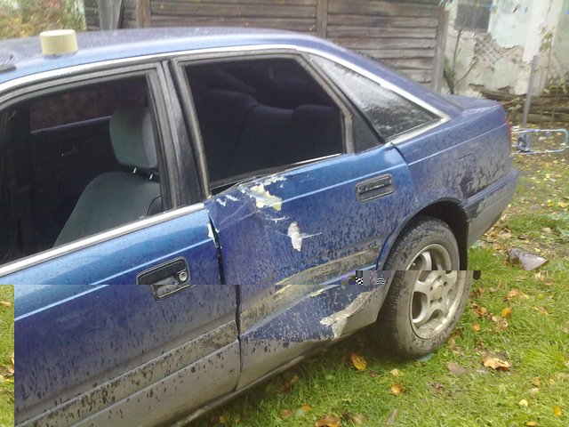

Привет народ.Сегодня на работе подходит ко мне мастер и говорит- Диман крепись. За секунды я перебрал в голове всё плохое ,что могло случиться.Спрашиваю- что случилось? Он мне,твою машину у праходной стукнули,водилы сидят в отделе кадров тебя ждут,иди разбирайся.Выхожу, стоит тагаз типа газели и причалом для ротозеев упёрся мне в дверь.Итог,гайцов вызывать не стали. Дверь восстановлению не подлежит,стекло разбито внутренняя обшивка вывернута,стойка пошла винтом и вдавилась во внутрь. Решили урегулировать 20000 рублями.

Kripton198 крепись, у тебя че-то полоса черная прям или у машины, не знаю даже что сказать хорошо что договорились, тянуть стойку это жестко конечно, а что делать.
В общем на дверь и на вытянуть должно хватить, на счет покраски даже не знаю

Дверь нашол в сборе, с мастерами на счёт ремонта стойки договорился, самая дорогая это покраска.Думаю сделать вложение и покрасить полностью всю, т.к.задета и передняя дверь. Стоимость покраски 2х дверей 9000руб,а покрасить всю (работа+материал)примерно 35000.
