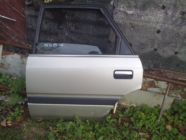

Сегодня приобрёл дверь в сборе за 2500 руб. Косяк в том, что новая дверь с электро пакетом, а у меня механика. Буду надеется, что в разбитой двери Ручной стеклоподъёмник цел.Ремонт стойки назначен на среду.
