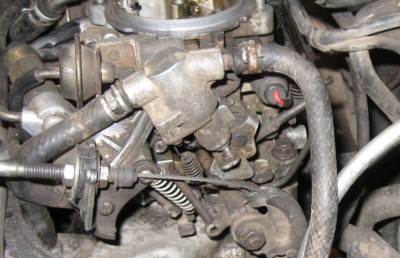

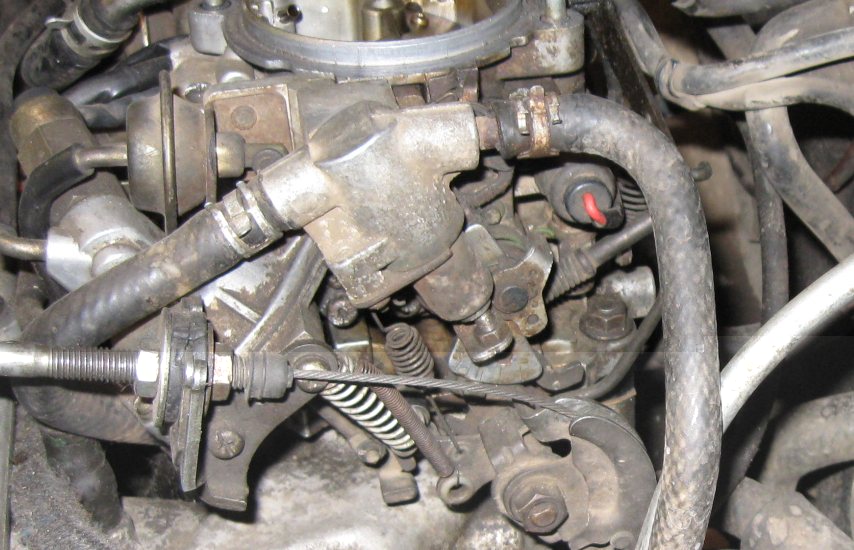

там 2 рычажка.
1й рычажок называется микровыключатель ХХ. лапка рычажка начинает давить на кнопку (которая под ним) при достижении 1000 об.мин. т.е. примерно на 100 об. выключается система ХХ.
2й рычажок это лапка оси ДЗ, котрая начинает нажимать на воздушный демпфер при сбросе оборотов до 2000.
как то так.
626 GD 1988 FE 8v 2.0к

я ж говорю, тот рычаг (или как его там) двигается не педалью газа, он на постоянной "основе" там сидит,но на нём есть какие-то риски-отметки, может все дело в выставлении самого этого рычага, т.к. покуда я его не двигал все было нормально если я не ошибаюсь. трубки расключал по своему карбюратору с 1.8 т.к. там ну нифига правильно расключено небыло.

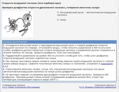

По этим рискам выставляется температура полного открытия воздушной заслонки(+25гр.С)
IMG_1390.JPG [ 115.92 | Просмотров: 10726 ]

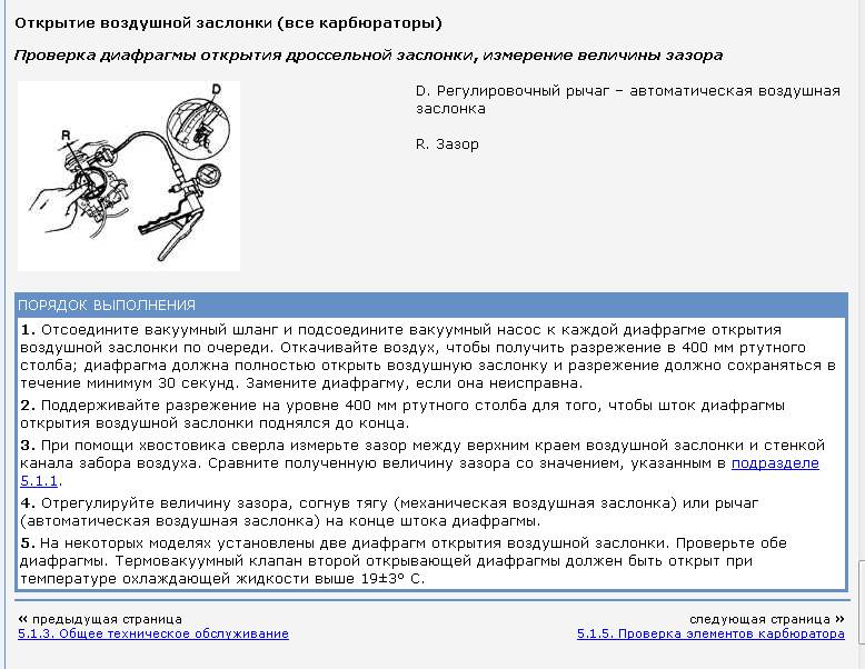

У тебя , скорей всего, не работает система приоткрывании воздушной заслонки при прогреве(заливает свечи)
22.jpg [ 113.24 | Просмотров: 10722 ]
