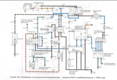

Приветствую. Не могу решить проблемку , печка работает даже при выключенном зажигании , раньше это не особо напрягало ,но сейчас поставил сигналку с автозапуском и стало не удобно, печку не оставишь вкл. Не могу понять где это может быть переделано и вообще с какой целью.
Что значит "при выключенном зажигании"? В первом положении ключа? Или она у тебя и без ключа тоже работает?
07 ноя 2012 08:24
Зарегистрирован: 15 авг 2012 09:04
Сообщений: 66
Откуда: Нефтеюганск
Автомобиль: 626 GD 2.0i 1988
Без ключа тоже работает,и еще заметил что и фары(ближний ,дальний) тоже без ключа включаются.
Ну габариты, фары работают и без ключа, а вот с печкой кто-то где-то намудрил. Может сам переключатель скоростей посадили на постоянные +12В.
Есть подозрение, что у тебя когда-то сгорело реле включения печки (или там где-то что-то отвалилось) и
нерадивые ремонтники просто тупо посадили эту цепь на +12. Смотри левую часть схемы Page_042.jpg, BLOWER MOTOR
RELAY

Ну хорошо ,с фарами разобрались , а вот печка, по схеме на переключатель скоростей идет постоянный минус , а +12 через предохранитель идет от замка зажигания на двигатель печки, получается у меня вот этот плюс либо взят откуда то с постоянных +12 либо в замке что то намудрили :pardon:
и где вы только такие схемы берете...
а скачать и посмотреть в нормальную,"правильную" схему,религия не позволяет? :D
07 ноя 2012 16:39
Сообщений: 66
Откуда: Нефтеюганск
Megavolt-2006 писал(а):
:) так я же эту схему нормальной считал
А какая из всех что есть на сайте самая правильная :) хочу правильную

Corsair_70 писал(а):
RELAY
:oops: а можно в эту схему носом ткнуть :) чет на сайте не нашел ,а яндекс ерунду выдает
07 ноя 2012 17:13
Сообщений: 1982
Откуда: Одесса
Баллы репутации: 97
http://mazda-auto.ru/viewtopic.php?p=614112#p614112

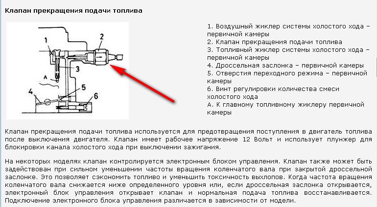

Ребята, хелп, пропал холостой ход. На прогреве нормально работает, но как температура возрастает- двиган глохнет, авто- Mazda Capella 1991г.в. 1.6 двжок, карбюратор,автомат.
вообще-то в подписи...
Для начала проверь эл.клапан №2
22.jpg [ 117.23 | Просмотров: 11572 ]

Вагоновожатый писал(а):
А как он проверяется?
При подаче на провод +12в - должен щёлкать.http://www.autoprospect.ru/mazda/626/5-1-karbyurator-nikki-30-34.html
Спасибо за ссылку, попробовал выкрутил этот клапан, и по быстрому "дедовскому" способу убрал иглу клапана, вкрутил его обратно всё собрал, завёл на прогреве всё как обычно, а после обороты плавают от 800 до 1000. Значит я так понимаю, что причина была в этом клапане. А может быть такое что этот канал засорен, потому что у меня в бензобаке "картошку можно сажать"? :) И как вообще прочистить этот карбюратор?
"Элементарно, Ватсон"(с) :pardon: Снимаеш и разбираеш (желательно с пошаговым фото,чтобы небыло при сборке заморочек). :D Трубки-шланги можно пометить маркером.

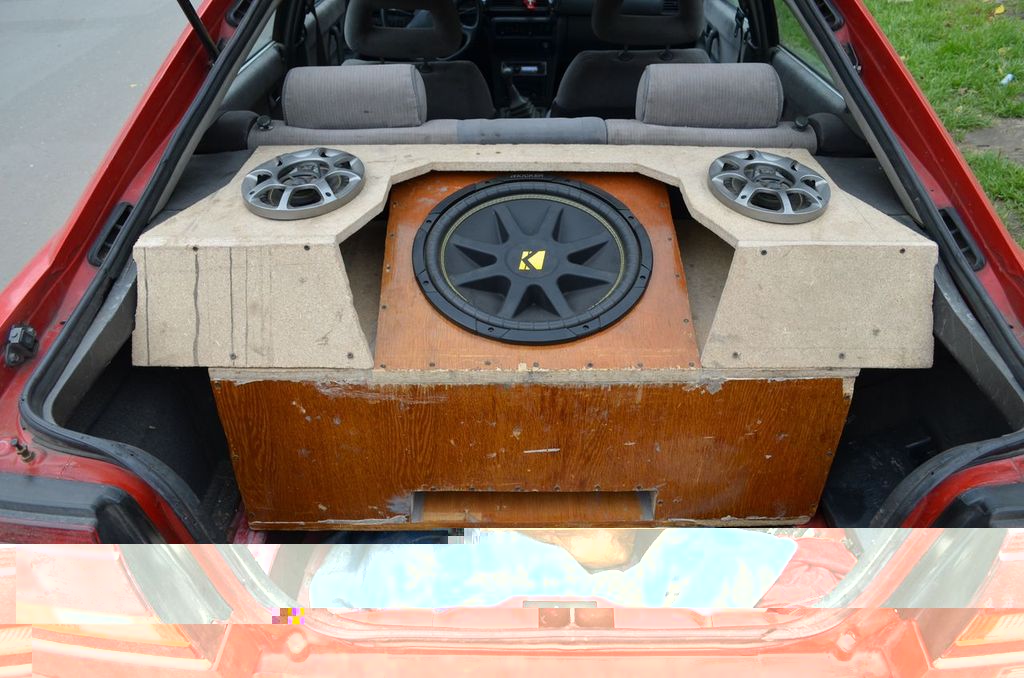

всем привет, наконец-то сделал чего хотел правда еще до конца, но все же в планах теперь вибро-шумоизоляция весной и там тогда уже потеплеет все доделаю нету гаража теплого к сожалению((
