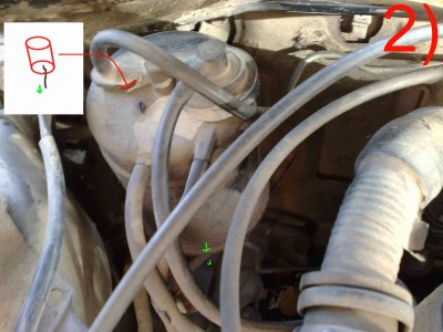

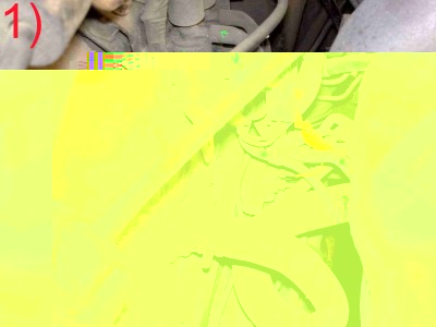

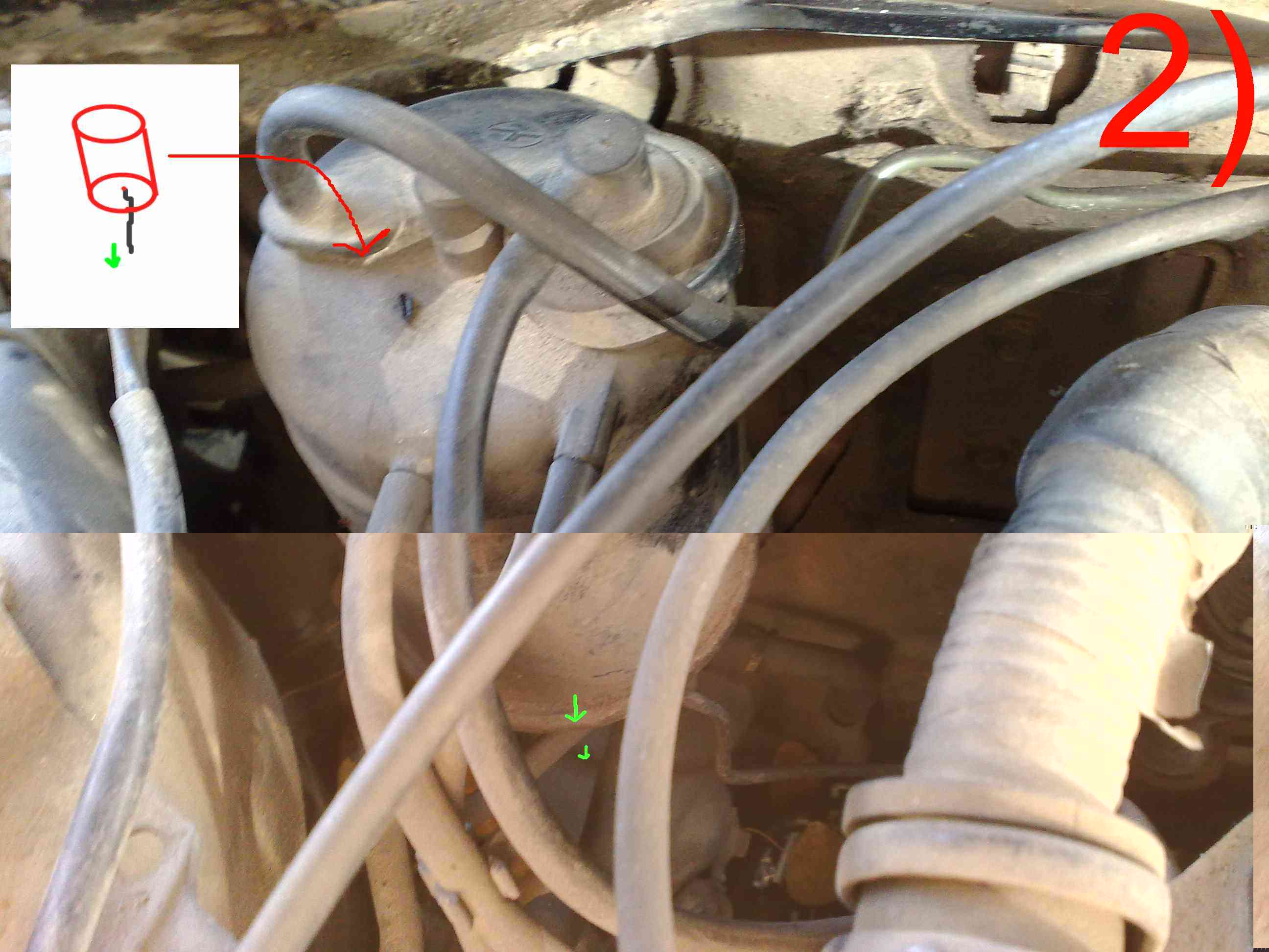

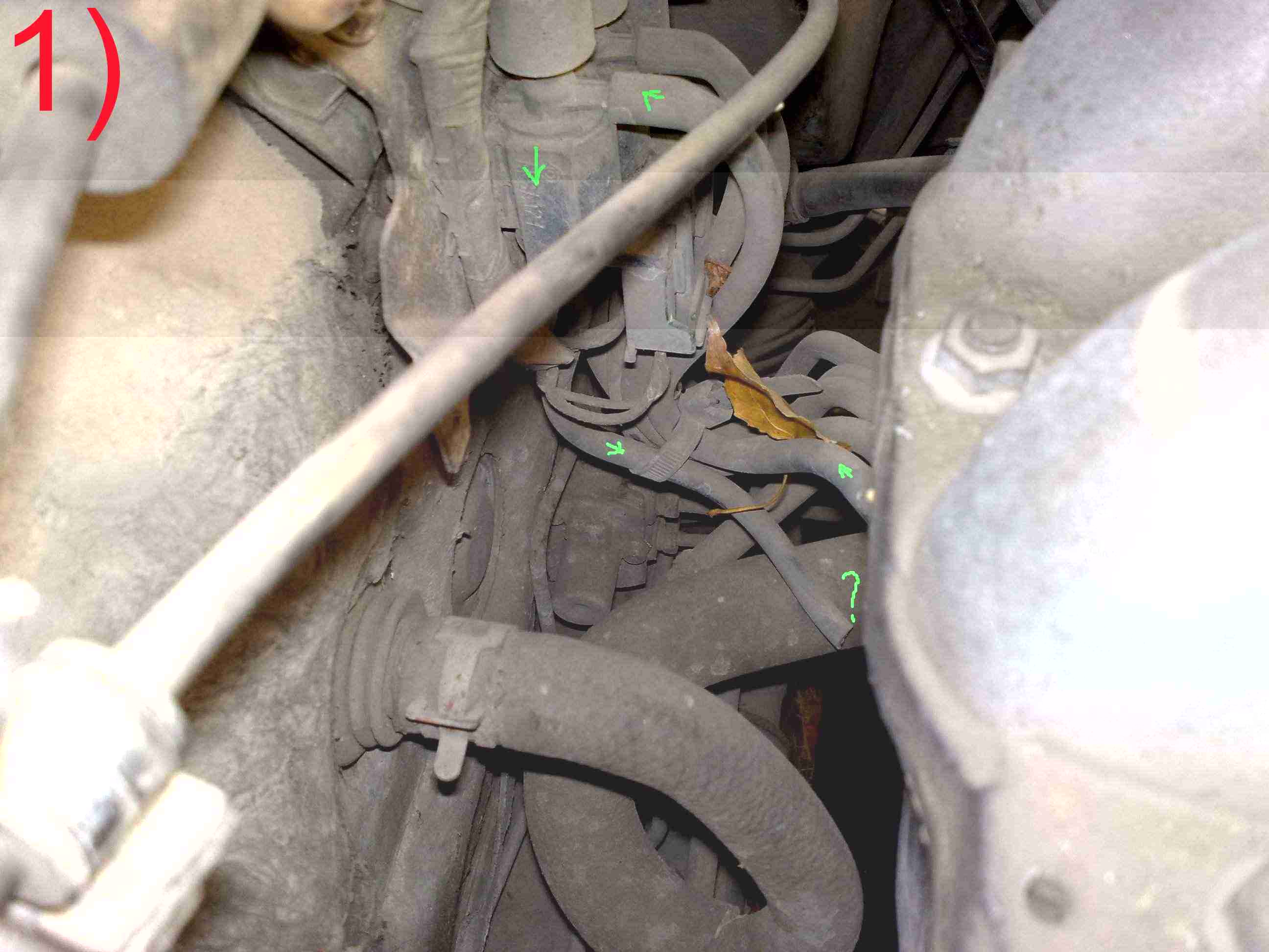

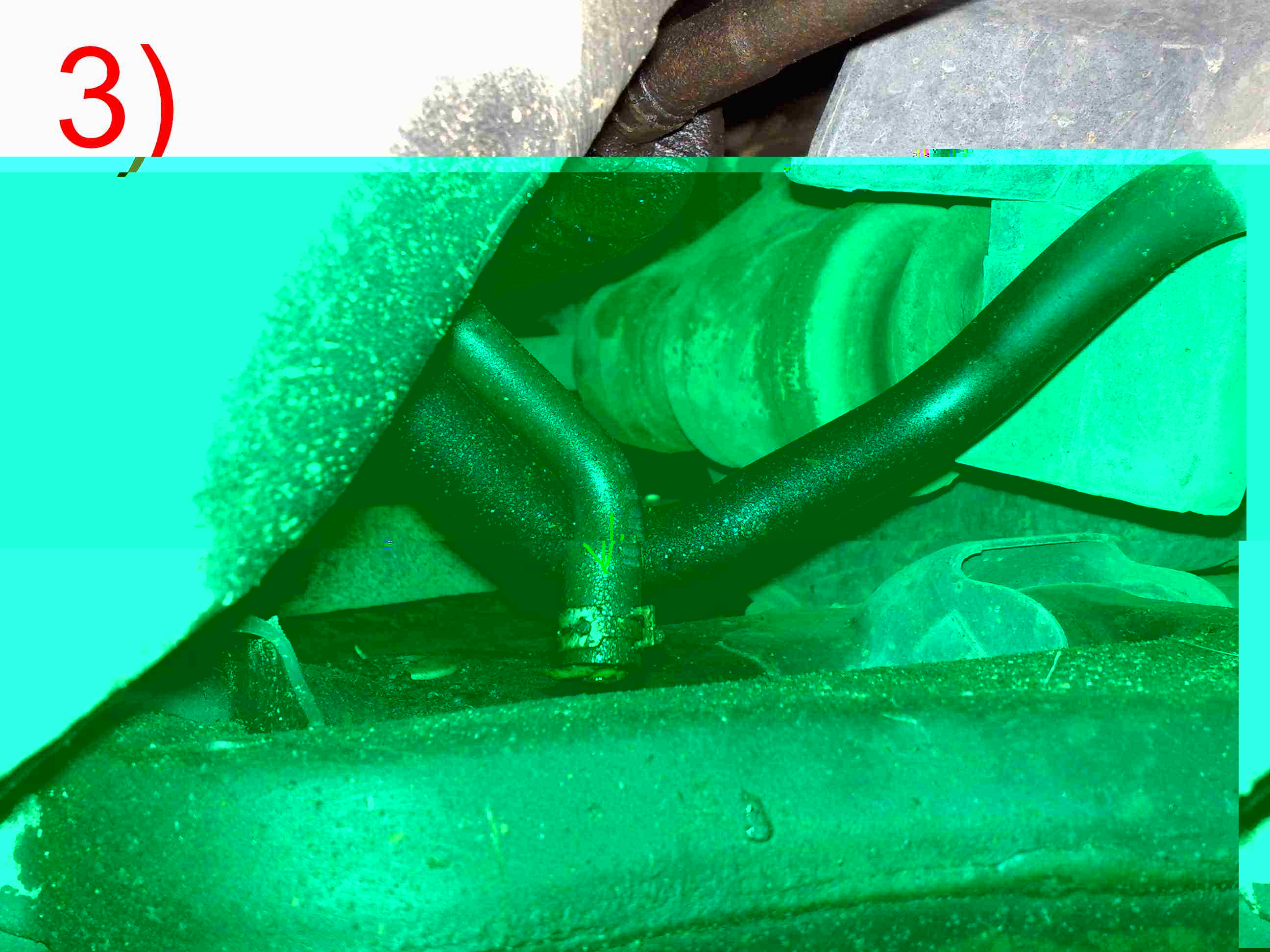

Буду снимать гбц поэтому решил все осмотреть и отметить чтобы потом правильно собрать и тут столкнулся двумя трубками которые не подсоединены :shock: !
Прошу кто может посмотрите у вас куда идут трубки? двиг f2
Трубка первая фото 1)
Комментарий к файлу: первая трубка
1.jpg [ 170.21 | Просмотров: 19151 ]

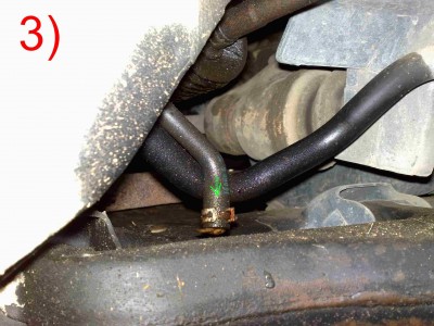

Вторая трубка фото 2) и 3), на первой я попытался нарисовать откуда она берет начало
Комментарий к файлу: вторая трубка начало
2.jpg [ 199.38 | Просмотров: 19151 ]
Комментарий к файлу: вторая трубка конец
3.jpg [ 198.5 | Просмотров: 19151 ]
на 3 фото виден конец трубы просто висит и все
грязь на 3 фото это ничто иное как жижа гур (менял в одиночку) :D
Прошу кто может посмотрите у вас куда идут трубки? двиг f2...
В воркшопах есть схемы всех трубок. А уж для F2 это вообще никогда не было проблемой.
Да и в "полезной информации" тоже много чего полезного есть. (см. подпись)

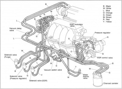

Схема вакуумных соединений для двигателя F2
Комментарий к файлу: Mazda F2 88-92 2.2L
Mazda_F2_88-92_2.2L.jpg [ 191.69 | Просмотров: 19160 ]
буду сверять
но все ровно не понятно что за шланг у меня на фото 3

MrLex писал(а):
Схема вакуумных соединений для двигателя F2...
буду сверять но все ровно не понятно что за шланг у меня на фото 3
По поводу фото 3, действительно, пока загадка. В воркшопе для американок и в дополнении для европеек с 89-го года
есть одна картинка, где этот шланг показан, но непонятно, куда он идет...
На фото 1, если я правильно понимаю, шланги клапана системы EGR. Это, видимо, такой способ ее "заглушить".
Как ни странно, но в воркшопе для FE 87-го года наиболее похожая картинка - там у канистры 4 шланга. Посмотри стр. 4В-74.
Вообще у тебя какого года машина (по вину)?
Оставь эту трубку в покое :D ,она и должна идти в никуда(сообщение канистры с атмосферой),на подрамнике(лыже) есть пластмассовый сосок,вот к нему шланга и должна крепится.
у тебя этот сосок отломан,и его остатки торчат в шланге.
а вообще то поиск рулит(только никто им не пользуется) :( ,недавно был такой же вопрос viewtopic.php?p=626896#p626896 и был ответ viewtopic.php?p=626998#p626998

Corsair_70
89 год по вину, но имеется наклейка на дверном проеме там написано 19 октября 1988 год.. вот по этой дате и отмечали :beer:
Megavolt-2006
Интересно ,
В трубке вроде виден обломок как это я не догадался что там крепится.
Насчет поиска знаю ,не прав :sorry: \ но (у меня) не всегда получается им пользоваться.
Спасибо вам за ответы!
Интересно зачем это нужно было делать? а может просто порвали когда снимали голову в прошлый раз? двигатель чуть подтраивает может это оно и есть ?
13 ноя 2012 18:13
Сообщений: 2855
Откуда: СПб, Пушкин
Баллы репутации: 75
Про глушение EGR есть много информации на форуме. Это народ так развлекается вместо того чтобы найти и ликвидировать
реальные проблемы. А мы, в свое время, здесь обсуждали, как эта система работает, когда включается, и нахрена все
это надо. Можешь поискать - почитать...
Ты лучше глянь на тот штуцер, на который этот шланг должен приходить. Он наверняка заткнут (т.е. шланг отключали
сознательно), а иначе был бы дикий подсос воздуха через него.

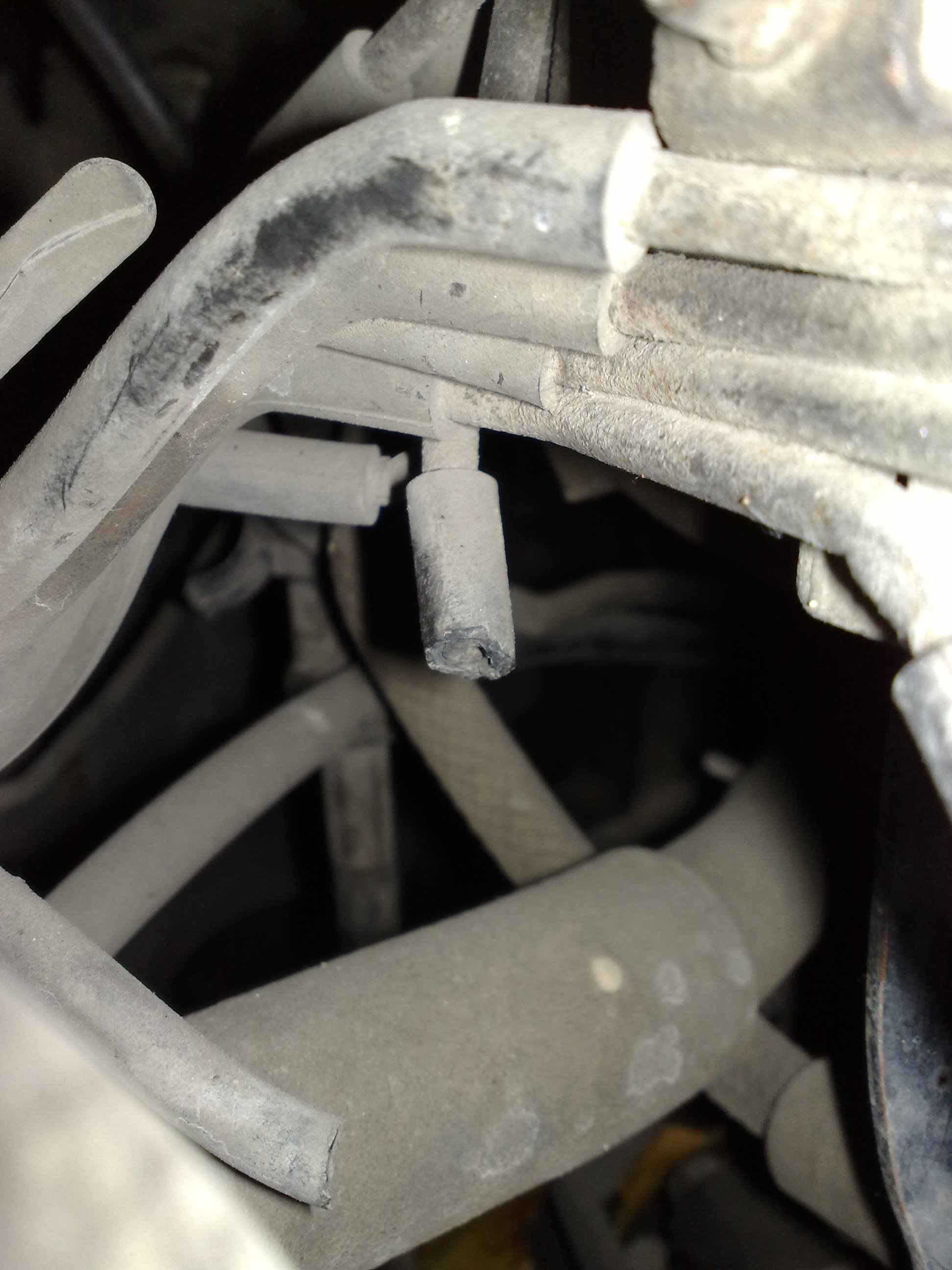

Глянул ,он просто оторван и ничем не заглушен %) .
Ракурс не позволяет там что то разглядеть поэтому засунул туда телефон и сфотографировал ,тут все стало ясно.
131120120741.jpg [ 194.04 | Просмотров: 19087 ]
14 ноя 2012 04:52
Сообщений: 2855
Откуда: СПб, Пушкин
Баллы репутации: 75
Это сильно!
