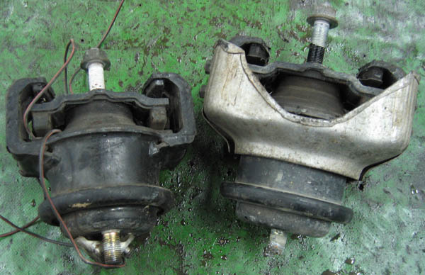

Я с интересом читаю тему, требую кучу фоток всего, что только можно. Если есть возможнось профоткай опоры плеез и крепежные на KL-ZE.
Боюсь сглазить... но если никаких не предвиденных сложностей не возникнет, то думаю через пару недель должон.
Фото будут, обращу внимание на крепежи :wink:

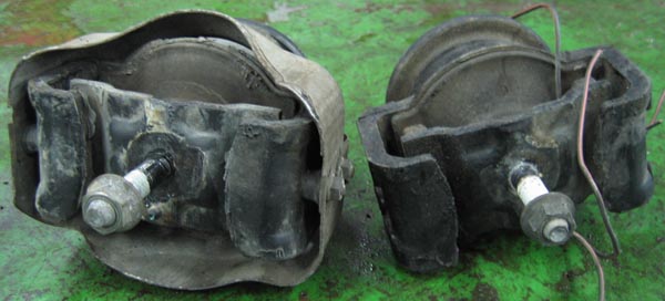

08 фев 2007 08:46
Сообщений: 367
Saalan, как заказывал :wink:
0009.JPG [ 52.56 | Просмотров: 2838 ]
0008.JPG [ 34.27 | Просмотров: 2836 ]
0007.JPG [ 57.47 | Просмотров: 2835 ]
MX-3 1991 г.в. V6 KL-ZE

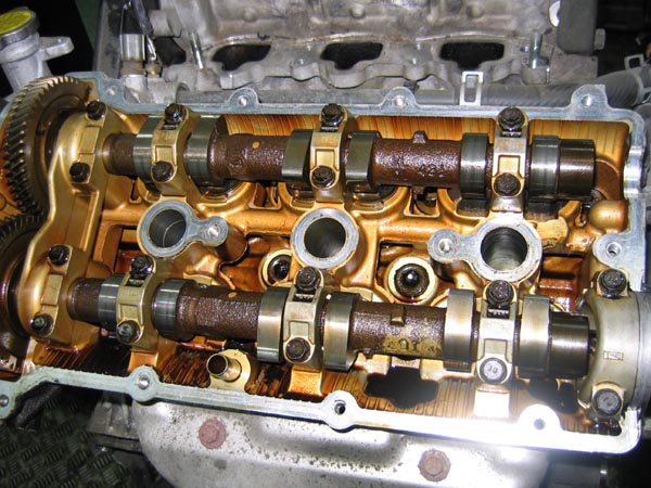

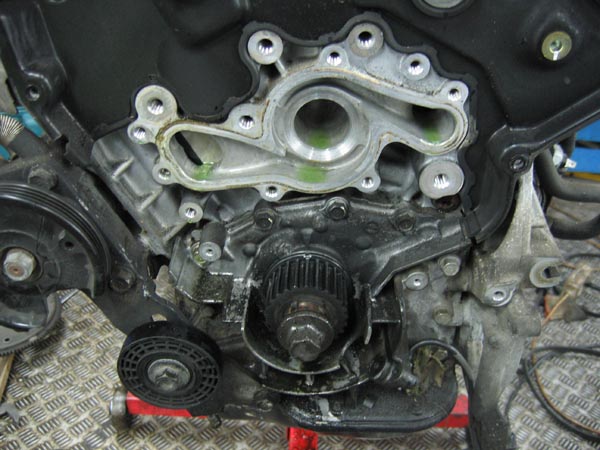

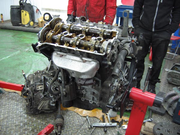

08 фев 2007 08:57
Сообщений: 367
Мастер обещает "завести" меня к концу следующей недели, но честно сказать, как-то я сомневаюсь :)
Сегодня он планирует разобрать К8, что бы вытащить от туда маховик и отвезти его на проточку (выравнять поверхность), что бы новое кевларовое сцепление равномерно прижималось.
Из-за того, что при транспортировки его похже стукнули (по предыдущим фото было видно , что отломан край у ролика насоса гидрача) пострадала и помпа, "крылышки" цепляют. Так что она так и так идет под замену на новую.
+меняются ВСЕ сальники, прокладки, МСК.
Движок похоже долгое время лежал на складе и резина могла ссохнуться, да и спокойнее как-то, если все поменять.
Пробег оценить трудно, но по фото и по словам мастера движок оч. хороший, единственно укатаны ролики, что говорит о пробеге не меньше 80 т.р. (хотя, конечно фиг его знает...)
0004.JPG [ 72.62 | Просмотров: 2833 ]
0001.JPG [ 82.77 | Просмотров: 2835 ]

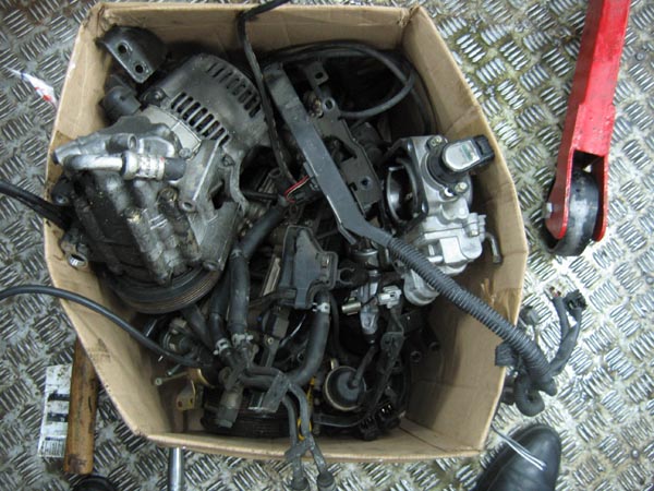

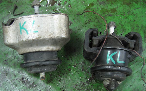

08 фев 2007 09:01
Сообщений: 367
И еще немного...
0006.JPG [ 62.26 | Просмотров: 2834 ]
Комментарий к файлу: Всё навестное
0005.JPG [ 78.52 | Просмотров: 2832 ]
