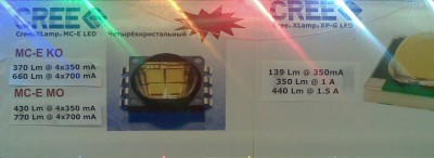

Был сегодня на рынке и смотрел светодиодную технику. Наконец появились в продаже, по вменяемой цене, светодирды мощьностью 5Вт, годящиеся для головного света и противотуманок. Световой поток сопоставим с ксеноновой лампой, причё есно возможна установка нескольуих диодов, правда для них нужен радиатор но это технически решаемо, детальнее http://www.mazdaservice.com.ua/forum/in ... 79#msg2079
04122010(004).jpg [ 158.15 | Просмотров: 3760 ]
