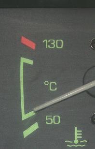

и Ещё поставил датчик Tama GS202 температурный на стрелку, поменял радиатор на БФный. Теперь при полностью прогретом двигле показывает вот такое на приборке. Термостат новый тоже Тама на 88 градусов. Чёго делать, где искать, как я понял это не нормально? В пробках стрелочка шевелится на 1-3градуса, не более, но вот до середины не доходит никогда... :(
По логике вещей средний сектор-это рабочая температура. Можешь руками сдвинуть стрелку в положение какое тебе нравится.. главное следи чтобы выше не поднималось. Рычаги б\у с живыми сайлентами на ВД не хочешь? Есть все.
Надо попробовать будет. Только она возвращаться станет на нижнее положение? И как подлезть к приборке ещё не смотрел..
Рычаги, говоришь... да вроде не к спеху, но обсудить можно. просто думал всю подвеску перетряхивать, вот и столкнулся с выбором сайлентов.

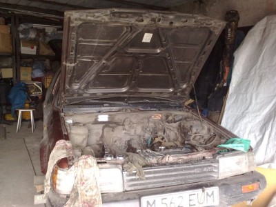

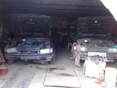

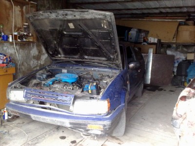

всем привеэйт!!! ну вот, капиалка-лайт движется, осталось поставить голову с коллекторами ну и собственно, всё... только длдя этого как бы нужен динамометрический ключ...
Кстати, сегодня взяли донора, синенькая, тоже трехдверная, только карборатор попроще, с обычным подсосом...
Выкладываю фото)
Комментарий к файлу: Моя мася без сердца....
240520112169.jpg [ 107.06 | Просмотров: 6371 ]
Комментарий к файлу: донор.
240520112168.jpg [ 106.41 | Просмотров: 6371 ]
Комментарий к файлу: обе, моя и донор))
240520112167.jpg [ 77.8 | Просмотров: 6371 ]

FunnyBoy писал(а):
TiAX писал(а):
Вопрос к знатокам: двигатель B6. На нем стоит два датчика температуры ОЖ, один на передней стороне блока с левой стороны (поменьше), а второй - с левой стороны блока ближе к переду (побольше). Недавно лазил смотрел проводку и обнаружил, что от одного из них отвалился провод. Руки пока не дошли сделать, но температура на приборке показывается нормально, двигатель работает тоже. Итак, вопрос: для чего японские инженеры вставили два датчика температуры разных конструкций?
Тот что поменьше вроде ток на приборку даёт показания,а вот когда тот что побольше у меня сломался,двиг стал работать слегка неровно и расход увеличился+ еще вентилятор постоянно работал))купил новый,проблема решилась.
Кста встречный вопрос,какие у тебя обороты при прогреве двигателя?и каким топливом заправляешься,92 или 95?
Можешь сказать номер большого, который ставил? Я в экзисте один взял, а на нем 2 разъема, а от моего только один отходит, пришлось вернуть. :(
При прогреве обороты в районе 2000. Заправлялся 95, во время капиталки пришлось поставить разжатые поршни, снизиласт степень сжатия и я вынужден был перейти на 92й. Думаю поставить зажигание пораньше и попробовать 95 лить.

TiAX писал(а):
FunnyBoy писал(а):
сорри но я по-моему выбросил коробочку от него:( сегодня вечером поищу если найду скину номер:)
