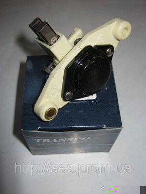

У меня с генератора выходят два провода, и подключен реле регулятор,Bosch? и прикручен массой к генератору. Хочу поставить волговский 131.3702-03, как подключить, правильно провода? Ну масса понятно, а вот Ш и +, как не перепутать, был горький опыт, спалил реле.

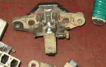

Извиняйте за настойчивость, есть же среди нас электрики, на какую щётку плюс а на какую шунт?
не зная как скомутированы провода внутри генератора(я имею ввиду те два провода,что приколхозили и вывели наружу) тяжело дать тебе правильный ответ...
Женя,посмотри здесь: viewtopic.php?p=516068#p516068 вроде РР похож на твой.
П.С. если что,то я далеко не автоэлектрик :D

Спасибо Юра, мой случай, один в один. Ещё подскажи как специалист, "второй вывод 5 (он должен быть соединен в генераторе с выводом разъема А, это контрольная лампа, при включении зажигания на этот вывод подается начальное возбуждение)" это что Ш или + .? Я так понимаю это подаётся плюс при включении зажигания, ну а второй это шунт?

drakon260 писал(а):
это что Ш или + .?
на вывод + РР подается +12В.

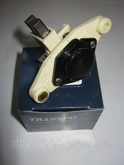

Спасибо ещё раз, сегодня случайно в магазине увидел знакомый регулятор, спрашиваю чей, говорят с мазды переходной, около 300 рублей, будет время займусь генератором.

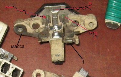

drakon260 писал(а):
Извиняйте за настойчивость...
Женя, может тебе это пригодится.
судя по внешнему виду это реле с аудюхи или с фольца. с массой понятно. щетки как есть так и подключаются. контакт "1" подключается к выходу с дополнительных диодов. этот выход вроде отпаивается когда снимаешь штатный рр с генератора, не помню, (можешь сфоткать генератор со стороны пайки фаз, покажу), а чтобы наверняка его определить берешь мультиметр, ставишь на прозвонку диода, красным проводом садишься по очереди на фазы (пайка статора), черным тыкаешь в место где отпаивается родной рр. во всех трех случаях (т.к. фазы 3) будет показывать одно и то же сопротивление-это и есть твой выход доп.диодов. теперь, если у нас на панели приборов подходит плюс от зажигания на лампочку, то провод который выходит с лампочки подключаешь к этому же контакту "1". итого: с этим рр к генератору будет подходить всего один провод с лампочки. кстати, чем меньше потерь будет в соединении контакта "1" с выходом доп. диодов и чем лучше будет масса "рр-генератор", тем ближе будет напряжение в сети авто к тому, что указано на рр (если не ошибаюсь твой аудюшный 14,1V). если ты ставишь волговский рр вместо этого, + от зажигания идет на "+" рр (+ в данном случае лучше взять коммутируемый с клеммы + акб через релюшку, а саму релюху уже включай через любой + от зажигания. в разрыв провода клемма акб и релюха ставишь предохранитель 7,5А. это все поможет избежать перенапряжения в сети и выкипания акб), с клеммы "Ш"-на щетку, вторая щетка на массу. провод с лампочки на выход с доп.диодов. :wink:
