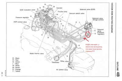

Доброго времени суток!
Подскажите пожалуйста, братцы, куда должна присоединяться трубка, которая идет от управляющего клапана регулятора давления(которая выходит снизу)? на фото схемы вакуумных соединений (в полезной ин-фе) не очень то понятно (там она в воздухе висит),в воркшопе нашел другую схему там немного по другому! у меня они подходят к тройнику а потом дальше трубка заглушена!
.jpg [ 149.34 | Просмотров: 14751 ]
У меня она тоже после тройника заглушена. Да и на твоей картинке она заглушена, а ее кончик рядом
с регулятором давления. Зуб не дам, но возможно, что ее функция - это что-то типа демпфера при открытии
закрытии регулятора.

Cross
Она у всех заглушена, помнится Юра писал про вакуумный тест системы впрыска, он к этой трубке манометр вакуумный подключал.

drakon260 писал(а):
Cross
ясно, спасибо! а то подумал, что очередной "колхоз"!
