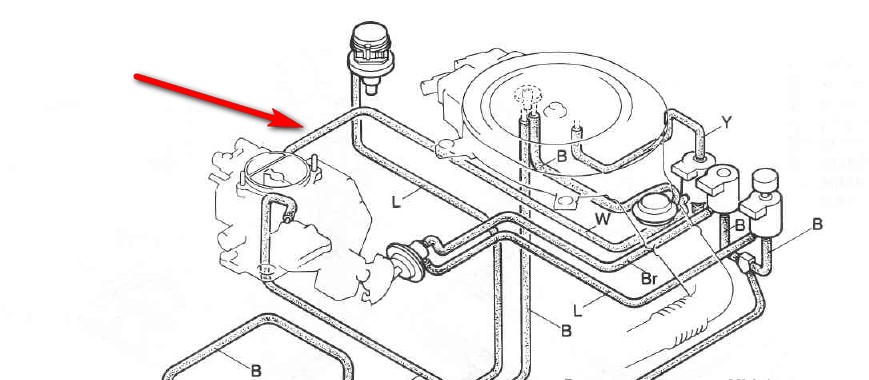

Не давно чуть не опоздал на работу из-за того что маздай не завелась. Вечером решил найти причину т.к. нет желания ездить на электричке. Проверил искру на катушке-есть,на свече-есть,проверил бензонасос-качает как бешанный,но пуска двигателя нет. Посмотрел в смотровое окошко карба- под завязку. Свечи сухие. Вывод один-запала игла. Открутил Верхнюю часть карба и в то время ,когда я начал её приподнимать послышался звук сильного всасывания воздуха. Перевернув верхушку проверил,что всё в поряде поставил и прикрутил на место.Уровень в поплавковой камере упал до нормы. Попробывал завести,завелась с пол оборота. Но появился новый трабл,двигатель перестал реагировать на вытянутую ручку подсоса. Думал ,что когда снимал верхушку карба трос соскочил,а нет оказалось трос на месте.
Вытягиваю подсос ,а эффекта ноль.
В чём проблема?
27 ноя 2012 06:09
Сообщений: 1353
Автомобиль: Demio
Баллы репутации: 46
В чём проблема?
Попробуй снять вакуумную трубку, которая идёт на вентиляцию попловковой камеры. Похоже что термоклапан открыт на холодную.
11.jpg [ 70.33 | Просмотров: 12724 ]
