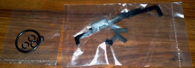

Пожалуйста подскажите откуда резинки? Они из набора прокладок под F2.
А маленькие под фарсунки не подходят?

Kripton198
Также подумал на вид очень даже похожи ,интересно почему с ними лежит более крупное кольцо..

MrLex писал(а):
Kripton198
Про инжектор знаю мало,теряюсь в догадках.

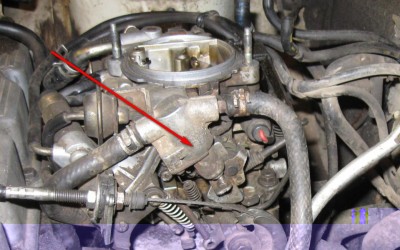

tankist писал(а):
И всё же что отвечает за прогревочные обороты. Карб Nikki 30/34
У меня, заслонка-автомат.
