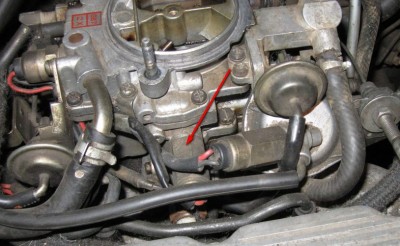

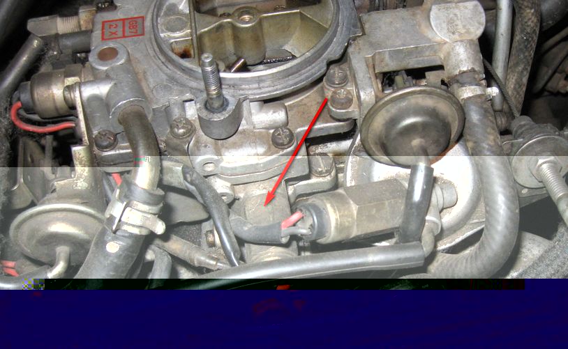

tankist писал(а):
В том то и дело, что у меня тоже автомат. Летом работала как положено, обороты 1800 были, и по мере прогрева до 900 опускались. при наступлении холодов они подскочили до 4000. Счас поставил на свой двигатель FE 12кл. Дак она практически постоянно держит 4 тыс оборотов (утром заводил, было около 2 тыс, потом поднялись обратно)
Проверь на предмет подсоса воздуха, а также электроклапана(чтобы правильно включались).
Особенно этот:
IMG_1386.JPG [ 95.16 | Просмотров: 13641 ]

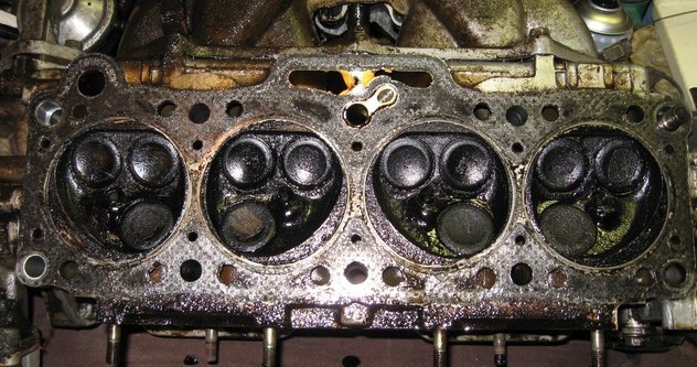

Антиквар писал(а):
А то,что там три клапана в одном цилиндре,это как?
Вот так.
IMG_1105.jpg [ 109.64 | Просмотров: 13700 ]
