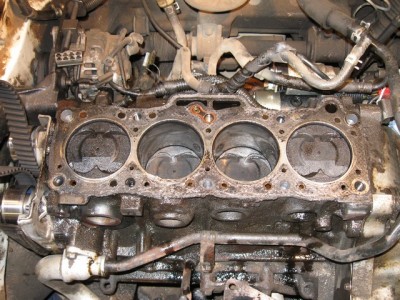

06 дек 2012 14:58
Сообщений: 613
Заскочил,на скорую руку,в гараж,повертел головку.Оказалось,что она от карба.Собсно,всасывающий и выхлопной коллектора по креплениям(визуально)должны подойти.И нужно трамблёр другой.В общем,будет время больше,посмотрю,что ещё не так по взаимозаменяемости.Радует то,что на поршнях проточка под три клапана.Шанс есть,"донор" тоже(в зоне досягаемости :) ),буду дерзать :D
06 дек 2012 16:51
Сообщений: 1353
Автомобиль: Demio
Баллы репутации: 46
Для 12ти клапанной поршня такие.
,буду дерзать :D
Удачи!
