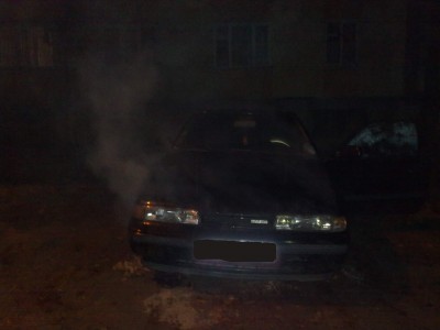

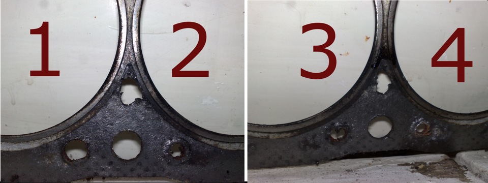

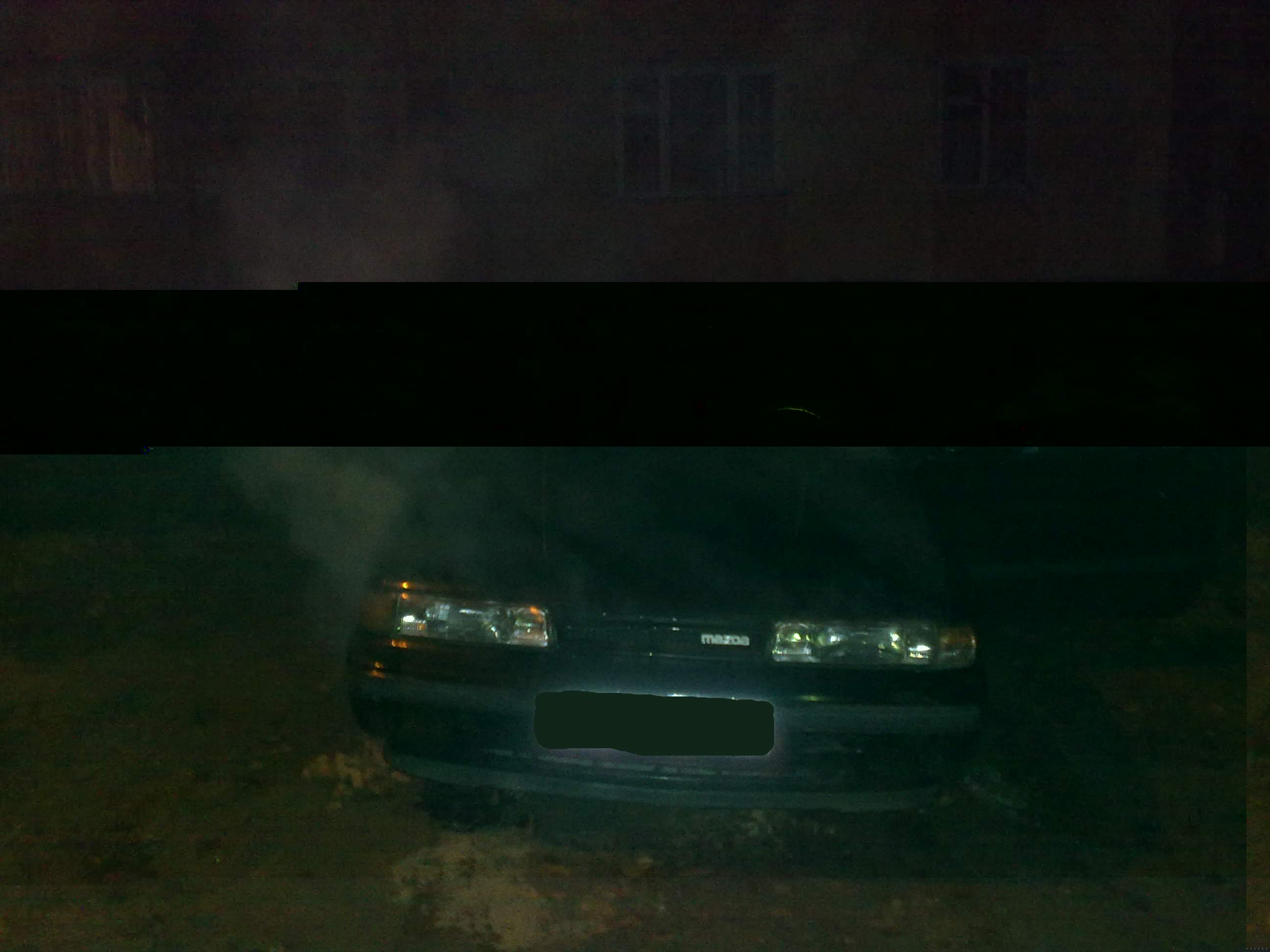

11 дек 2012 22:29
Зарегистрирован: 11 сен 2012 23:21
Сообщений: 60
Автомобиль: Mazda 626 89 2л
Прогорели отверстия масла или ож??
На фото цилиндры пронумированы.
4228c3u-960.jpg [ 88.01 | Просмотров: 13887 ]
:pop:
Найдена трещинка между клапанами в перврм цилиндре и случилось это недавно когда дал другу машину на денек\\\
А вот насчет масла я вам скажу что оно пахло бензином и имелись отложения на поверхностях гбц и это наверно не первый год так.
Когда меняли масло в последний раз неизвестно так как прежний хозяин и сам не помнил :fool: :app:
10122012178.jpg [ 199.81 | Просмотров: 13886 ]
Последний раз редактировалось MrLex 15 дек 2012 22:30, всего редактировалось 6 раз(а).
