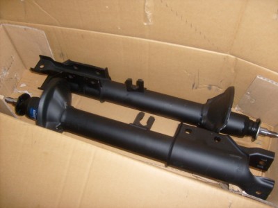

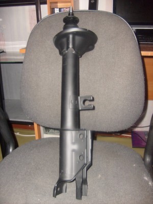

мне вот тут пришли задние стойки KYB-632034. Но вышел пролёт, я так понял, они не на полно-приводную.
у меня стоят другие, немного ниже(10см), и тарелка под пружину больше.
теперь вопрос: как их запихать на 4wd?
может у кого есть пружины на эти стойки?
если нет вариантов установки,то продам, может кому надо)))
почем брал?)

У тебя BF? 4wd? можешь сфотографировать стойку в сборе с пружиной и чашками, и фото стойки на месте?
