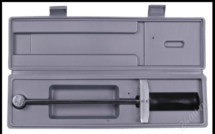

проехал 300 км после замены прокладки ГБЦ. сегодня в гаражах спор возник по поводу дополнительной протяжке.ну ессно выпили по соточке. некоторые с пеной у рта утверждают: надо сначала чуть отпустить болты, а потом затянуть как по книжке. другие, что не надо ослаблять, а дотягивать. только ХЗ до какого момента дотягивать . короче я че то в замешательстве, как тянуть и тянуть ли ваще...
Надо.Бери трещётку,патрубок см 40 и с чувством меры протягивай.Главное,порядок затяжки соблюсти.Ничего отпускать не надо.
ЗЫ.Не доверяю я динамометрическим ключам.И потом,все моменты написаны для протяжки на новом блоке,голове и новыми болтами.Оригинальными,заметьте!

вот и у меня тоже сомнения по этому хитрому ключу.
Да, да, да, поддерживаю. И главное - без фанатизма. :)
Я тоже не верю ключам с механизмами, а вот такой - то что надо:
