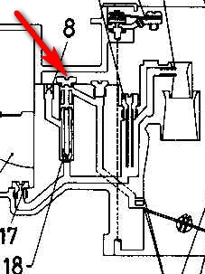

http://s020.radikal.ru/i706/1212/87/4a6cd04db933.jpg
Та самая "дырка" обведена синим. Кстати, разобрал карб со старой машины, там все точно так же. Какие-то у меня смутные сомнения на счет этой "дырки" может так и надо просто.
Кажись нет пробочки закрывающей эмульсионную трубку. Там латунная трубочка с отверстиями и она болжна быть прижата.
А рядом почему полжиклёра?

Вагоновожатый со всем остальным там все нормально. просто интерестна была именно эта "дырка". там как я посмотрел специфическая заглушка надо, как на насос-ускорителе. Но самое интерестное что на втором карбе все точно так же, т.е. такая же дырка и он летом просто шикарно работал. Когда разбирал этот карб то болты чуть пораскручивал (в сравнении с тем), в свзяи с этим сделал вывод что в него никто не лазил вообще.
Да и скорее всего там должна быть не заглушка, а жиклер или что-то типо того, т.к. в верхней крышки напротив это "дырки" есть отверстие куда-то дальше. значит эта "дырка" затыкаться наглухо не должна.

Вагоновожатый есть у меня эта книга, пробовал по ней поискать, как-то не очень удачно было. Просто если даже посудить, когда я машину взял, то на этом карбе расход был более-менее адекватный, двигатель работал нормально, не дымил, динамика была, только подсос не работал. Да и повторюсь, по степени закоревелости болтов крепления верхней крышки можно судить что карб наврядли вообще когда-то разбирался. Но присутствующая резьба меня смущает((

это да, но все же есть доля надежды. просто уже надоело снимать/ставить этот карб и разбирать/собирать его. хочется добить и что б он работал уже нормально. Даже начали появляться темные мысли по смене карба на инжектор. но еще попробуй найти такой двигатель инжектор(( или FE DOHC, или F2 SOHC ставить тогда придется.

Мистика)) все фотографии которые я находил-с такой же дыркой. наш форум, украинский, фото, которые нашел tofu, везде эты дарка с резьбой. везде написано что там жиклер какой-то стоит (он у меня имеется внутри). Значит все таки это так и должно быть. что-то сильно много совпадений для случайности.

В общем сообщаю. Вернул на родину карбюратор, машина завелась с пол пинка, работает устойчиво, обороты набирает хорошо, без провалов (до 6 тыс газанул). Но, есть такое чувство что он переливает, т.к. набирает не так, как хотелось бы и дым бурого цвета идет (может от того, что там весь глушитель в бензине, может из-за того, что карб льет). Полный глушитель конденсата (надеюсь), при перегазовках веселое бульканье.
