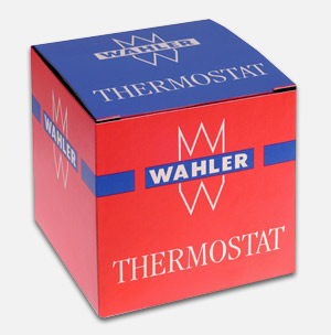

Юра, добавил. Кстати про термостат. Поставил такой на 92 гр. менял летом,в июле, так как китайский заклинил в закрытом положении. Работает, летом не перегревался, зимой в салоне стало теплей.
P.S. Сегодня с утра -45
termostat.jpg [ 25.54 | Просмотров: 5269 ]
