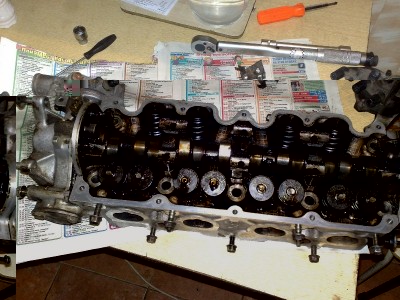

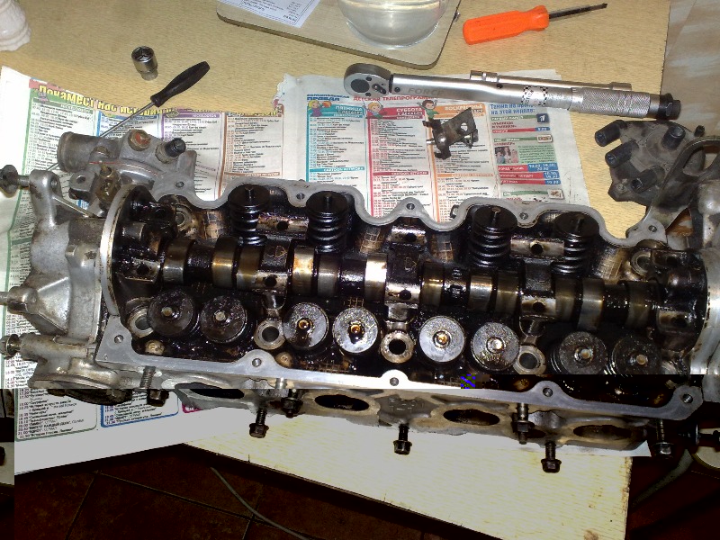

mkm509
Их трудно найти но не стоит брать первую попавшуюся !
На днях смотрел одну в печальнейшем состоянии за 300 евро голая да еще и с трещинками у свечных колодцеви, уже думал покупать ее от безысходности но все обошлось главное терпение.
Сегодня купил за 375 евро + 10 за крышку (старая имеет трещинку) и очень рад что не поспешил.
На первом фото старая на втором новая\
.jpg [ 197.81 | Просмотров: 15835 ]
1.jpg [ 195.5 | Просмотров: 15835 ]

С разборки или с нуля?
С разборки, сняли с латвийской машины при мне .
