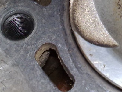

Зарегистрирован: 11 сен 2012 23:21
Сообщений: 60
Автомобиль: Mazda 626 89 2л
ivanych писал(а):
Перед тем как вкручивать болты отверстия в блоке смотрел, чистые были? Может туда масло затекло
Высасывал масло шприцом, но на резьбе немного осталось а вот болты были сухие (знаю что болты надо мокнуть в масле а тут наоборот).
Думаете густое масло собралось под болтом и когда двигатель нагрелся оно просочилось наверх тем самым ослабив натяжение? Чтож это вполне возможно (но расслабились все одинаково что ставит это под сомнение ,наврядли во всех было одинаковое количество масла ).
777.jpg [ 187.96 | Просмотров: 12295 ]
Вот как выглядела резьба
Cross писал(а):
MrLex
а причем тут жиговские движки? оскорбительное сравнение! вообще в мороз конечно не очень то этим заниматься, все дубеет) и чем затягивал динамой? я вообще не люблю эти ключи мудренные! всегда на "глаз" затягиваю и все норм, а раз делал с этим ключом так у меня прокладка прогорела через месяц, правда не на маськи. а вообще может на морозе все скукожилось, а ты потом прогрел металл расширился и чуть отпустило)
Да сравнение не уместно (каюсь) ...
Затягивал динамой (теплой) на 91 нм ,опыта у меня недостаточно чтоб на глаз все болты с одинаковым натяжением затянуть.
22 дек 2012 14:23
Сообщений: 1198
Автомобиль: MAZDA
Баллы репутации: 23
я специально замерял ту длину части болта,которая именно в блок закручивается. там после закрутки остается 10 мм. свободного места. если масло и затечет каким то образом, то только в болт №2. там рядом масляный канал проходит. и то его должно натечь почти сантиметр.

и всё таки прохладно для таких процедур,метал естественно от холода сжимаеться как и любое другое тело,тем более блок из одного метала а болты из другого,и мне так думается что сжимаются они по разному,может ошибаюсь,если машина нужна срочно это оправдывает ремонт в холод,а если не горит то можно повремянить,тем более что на следующей неделе очень даже потеплеет. а с такой прослабленностью болтов и тот пробный кружок может принести кучу "радости"не боишься что новая прокладка просто может невзначай прогореть??? да и болтам на холоде можно шею свернуть или ещё чего нибудь от такого дубака всё становится хрупким.
Чтож если учитывать что я выкачал все шприцом то со стенок максимут 2 мм могло собраться.
Значит вариант с маслом маловероятен.
