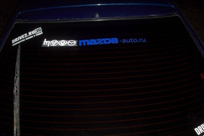

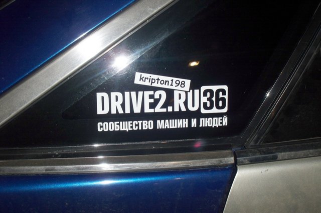

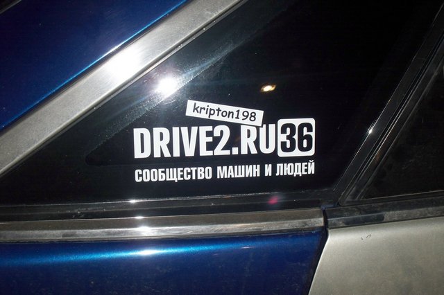

НЕМНОГО ОБКЛЕИЛСЯ
100_1949.JPG [ 49.29 | Просмотров: 16269 ]
100_1946.JPG [ 66.81 | Просмотров: 16269 ]
