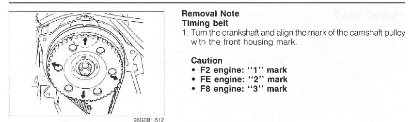

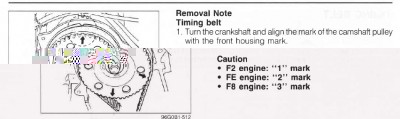

tankist писал(а):
Цифра на шкиве самом значения не имеет.
"Неправда Ваша..."(с) Цифра значение ИМЕЕТ! Для F8 - "3" По собственному опыту- на "1" дикий расход горючки и тупизна на разгоне. На "4" более менее.

У 12 клапанных на 1 у 8 клапанных на 2
Правильно говорят где более плотно сидит, туда и ставь, ну потом обрати внимание на чет нечет если 1 болтается ставим 3, если 2 болтается ставим 4, но шпонка строго вверх! распредвальная и коленвальная.
Например на 8 клапанах ремень и зажигание выставлять можно и когда распред на 4 стоит, но как-бы не правильно, шпонка то вниз смотрит на распредвале...
1 от 3 не на 180 градусов лежит?? ! 1 разболтано было у знакомого на 3 ставил, но шпонку сначала по стрелке на кожухе выравнял, потом одел.

Вагоновожатый писал(а):
так, если я правильно понял - зажигание на тройку выставляется, ну так и в мануале написано. а в какое из отверстий в шкиве распредвала должна ставиться шпонка? меня этот вопрос больше всего интересует!!
Шпонка стоит в распредвалу(шпонка ориентирована вверх на метку) , а ставить надо шкив с меткой на "3".

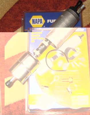

братцы, прикупил эбн низкого давления (для крабовых машин) carter из штатов...
как его подключить вопрос ( в части электрики)? много курил инет и нашел только одну реальную схемку... логика такая: через 5-ти контактное реле от катушки зажигания, но масса насоса от датчика давления масла... что б насос при повороте ключа не работал, а только после пуска двигателя... плюс кнопка для подкачки бензина после долгого простоя. Может у кого из вас есть другие идеи? Вроде у инжекторных, при повороте ключа, насос качает 3 сек. и вырубается, а уж после пуска двигателя работает как надо.

У инжекторных насос включается, когда заслонка в ДМРВ отклоняется от первоначального положения, Т.е. крутит стартер, двигатель начинает засасывать воздух, заслонка отклоняется, включается насос. Зачем усложнять, повесь на зажигание, включил зажигание - заработал насос.
