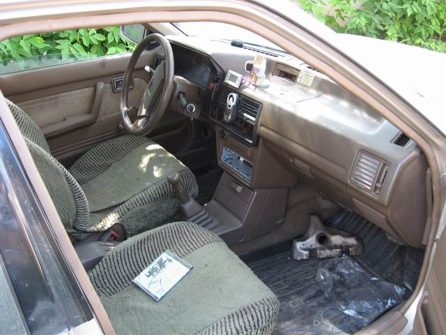

Привет всем!
ПРочитал все 82 страницы вашей ветки %) , много интересного, все друг другу помогают, дружно живете :good:
Принимайте в ваши ряды.

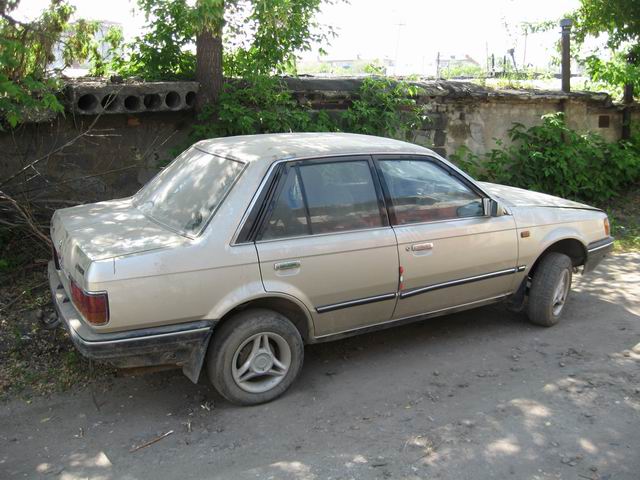

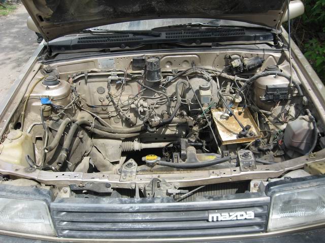

Мазда 323 BF седан, двигатель Е5, досталась от отца по наследству, на данный момент двигатель в разобранном состоянии, машина цже 4-5 лет как стоит, последние три года стояла в гараже, думал сгниет нафик, вроде ни чего(следы коррозии конечно имеются но совсем немного: углы арок на крыльях и один угол двери), решительно настроился ее восстановить.
Что уже сделано: поменены стойки вкруг, пружины задние, передние требуются (пытались сколхозить вазовские но без результатно - массы авто разные). Долгое время была проблема с двгателем - не было запчастей, а что было по космическим ценам. потом приобрели поршня, масляный насос, расточили блок, шлифанули колено, заменили вкладыши, восстановили шатуны, поменяли маслосъемные колпочки, которые вылезли вместе с направляющими клапанов заразы =@ , пришлось ремонтные направляйки брать и ставить. Вобщем намучился с ней прилично, правда за стока лет то даже не заметно что время тратил, все замедлялось из за того, чтом машина в другом городе и ездить туда ремонтировать не было времени, сейчас настроился ее отбуксировать туда где проживаю, и начинать собирать двигатель, затем ставить и буду пробовать заводить. правда еще не известно что с карбюратором, пришлось колхозить от ваз 2108, родной как я помню умер, точнее накрылся вакуумник второй камеры и сильная выработка на оси заслонок - большой люфт. и еще что то, уже и не помню, может и получится реанимировать
Вот такая история с машинкой, очень печальная. А так очень нравится, уж больно комфортная она, чем то в себя влюбила, хотя друзья давно говорят сплавляй ее подальше, денег много требуется на восстановление, но мне не хочется, надеюсь скоро она оживет и бутет радовать мою семью. До этого автомобилей не было - предпочитаю двухколесный транспорт :oops: . с 10 класса на мотоциклах.
Комментарий к файлу: тут нада еще разобраться что к чему

Комментарий к файлу: неухоженный салончик, а под чехлами как оказалось скрываются шикарные кресла из кожи и велюра

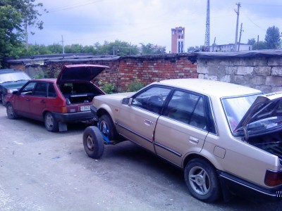

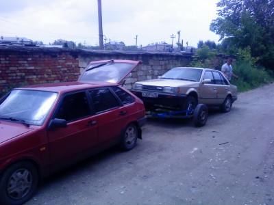

Вот так сегодня мы перевезли мою машинку из одного города в другой (100 км), скоро можно будет приступать к ремонту и восстановлению.
!DSC01981.jpg [ 185.52 | Просмотров: 4552 ]
!DSC01980.jpg [ 193.89 | Просмотров: 4552 ]

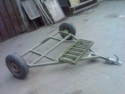

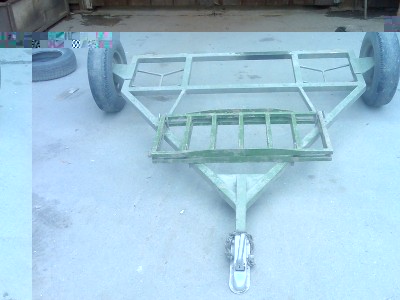

получилось намного быстрее, попросил друга сфоткать, тока что получил фотки, вот собственно та приспособа
!Фото014.jpg [ 164.77 | Просмотров: 4519 ]
!Фото009.jpg [ 177.02 | Просмотров: 4519 ]
