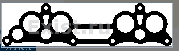

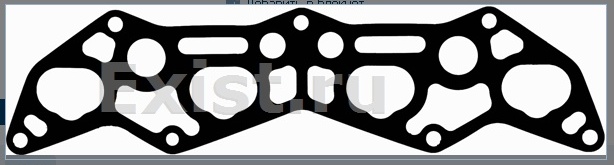

tankist писал(а):
хочу только коллекторы поменять.
Обрати внимание на прокладки впускных коллекторов.
Где-то в этой ветке уже обсуждалось, но найти в 800ах страницах - :o
Комментарий к файлу: 8ми клапанная
23.jpg [ 38.62 | Просмотров: 4457 ]
Комментарий к файлу: 12ти клапанная
22.jpg [ 42.81 | Просмотров: 4457 ]

27 янв 2013 20:32
Вагоновожатый мда, что-то не очень похоже
