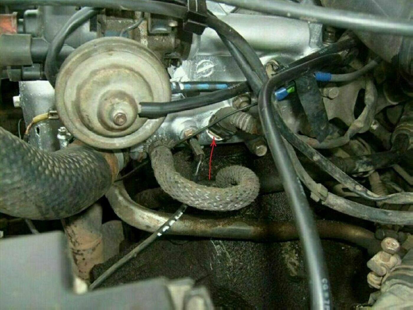

Всем ДВС!Мужики,подскажите,пжлст,за что отвечает датчик на фото?Сломался,а собрать маську хотса.
Если я вижу правильно, то это ДТОЖ

Corsair_70 писал(а):
А парусске это как? :D И за что отвечает?
04 фев 2013 08:45
Сообщений: 972
датчик охлаждайки на мозги.
Сань,как бы мне его заполучить..? :) .Есть какие-нить варианты?
04 фев 2013 09:39
Сообщений: 972
Могу отправить.но ,если ничего не путаю,неоригинал новый не очень дорог.
новый неоригинал можно купить рублей за 300. А может и дешевле.

Антиквар купи новый, он в наличии бывает, на много какие машины подходит.
Машину то завел уже? Головка без датчиков была наверное, только шестерня торчала
