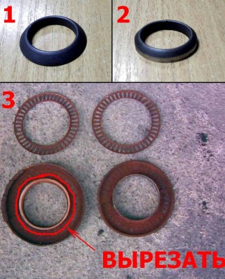

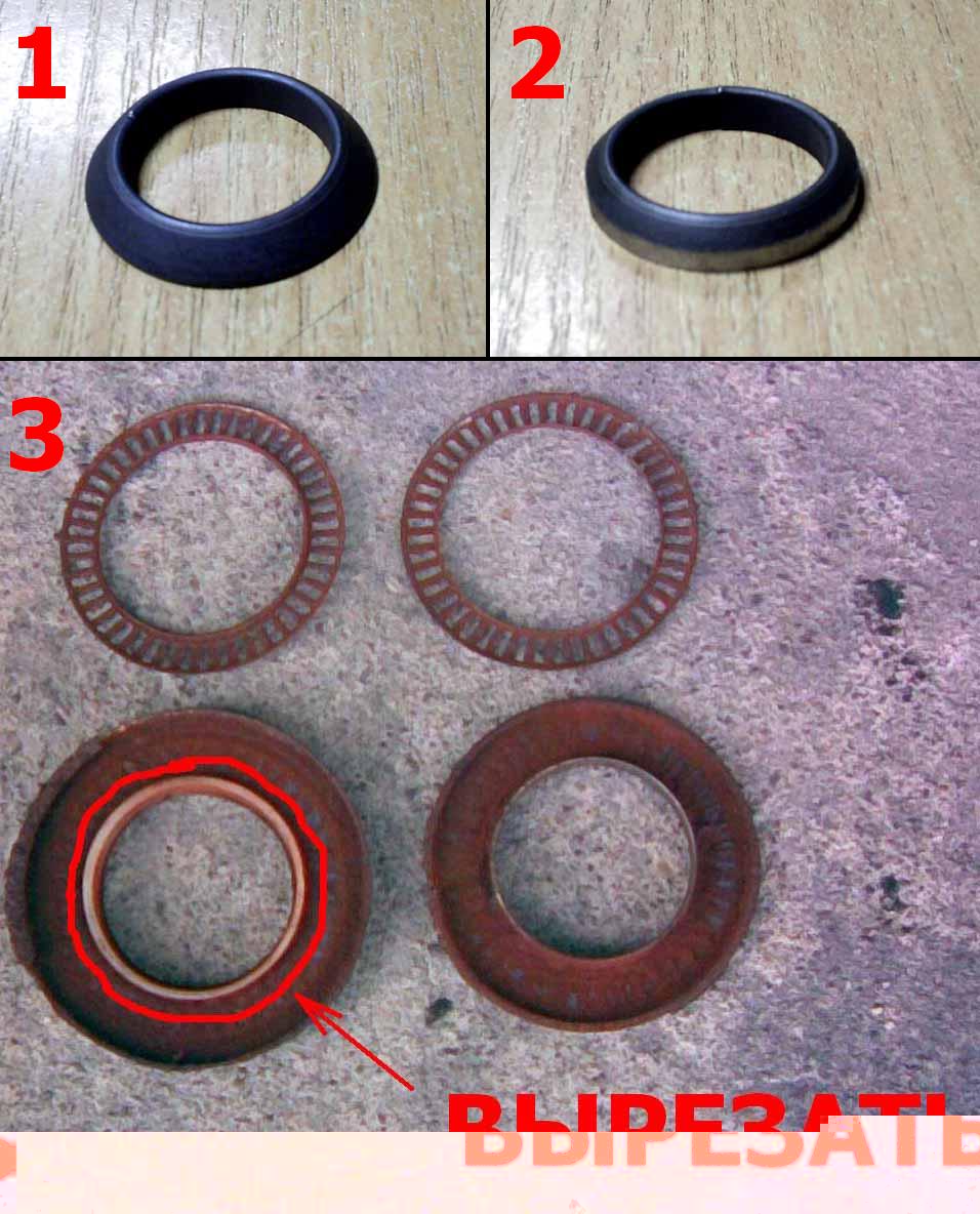

Monsters писал(а):
напиши что да как делал?!
Опорный подшипник от GF не лезет на нижнее посадочное место и болтается в верхнем.
1. Берем внутренний конус колесной шпильки грузового "мерса" (диаметр 22 мм).
2. Подгоняем его наружный диаметр под внутренний диаметр опорного подшипника и привариваем его тремя точками (ровно по центру!) на бывшее посадочное место, которое мы начисто удалили (было приварено контактной сваркой).
3. Чтобы подшипник не болтался в верхнем, отделяем от старого подшипника среднюю часть (выделено красным) и насаживаем его на GF-ный подшипник сверху (или заказываем такое колечко у токаря). Собираем стойку.
и весь этот геморрой ради экономии 200р(7$) за родной опорник?

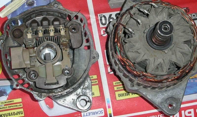

Беда приключилась. решил разобрать генератор для замены щеток. И поломал контакт когда отпаивал обмотку. Подскажите как можно с бедой справиться. Чем заменить или новый генератор.
Картинка не моя стырел с опыта ремонта :).
Комментарий к файлу: Под отмеченым местом отвалился контакт.
003104.jpg [ 86.92 | Просмотров: 9348 ]

06 фев 2010 16:20
Сообщений: 1495
Откуда: г.Москва САО
Автомобиль: Suzuki Liana
Баллы репутации: 22
При разборе провода нереально отпаять т.к они короткие. Приходится отрывать, далее наращивать.
А с твоей бедой все просто. Отнести генератор мастеру и все! Я тоже решил сам перебрать генератор, в итоге сломал якорь. Благо был запасной неработающий генератор. Мастер за 2 часа полностью его перебрал с заменой всех подшипников, импортных щеток и т.д. За все отдал 1450р вместе с з/ч. ПРи условии что один из 2 подшипников стоил рублей 600-700 т.к был редкий. Уже больше года проблем нет.
06 фев 2010 16:30
Сообщений: 406
Откуда: Красноярск
Автомобиль: Mazda 626
kphy
Я якорь достал обмотка осталась на второй половинке я начал отпаивать. А там олово какое то жесткое не плавилось почти только если сильно пояльником довить вот и надовил :(. А мастеру сейчас нести только если кучу частей. Не вкурсе это случаем не регулятор напряжения? Если это он то тут читал что можно волговски или жигулесвкий пристроить.
Mazda 626 GD 2.0i (FE) 1988г
06 фев 2010 16:43
Зарегистрирован: 14 июн 2008 21:30
Сообщений: 27
Откуда: Казахстан,Караганда.
Это точно не регулятор напряжения-это диодный выпрямитель.А регулятор стоит прям в той части где щётки ходят.А вот с распайкой там действительно тяжело,на сколько я помню там сами провода ещё слегка поджаты в эти контакты и потом обпаяны.
Mazda 626.2,0I.FE 8 valve.1990год
06 фев 2010 16:59
Сообщений: 406
Откуда: Красноярск
Это значет мне надо диодный мост новы или генератор. Поивились новые вопросы :( диодный мост от сов техники какой нибудь может подойти или искать родной? Что мало вероятно что найду. И генератор подойдет только с двигателя FE или все таки можно F8, FP и др. Как они по креплению? Если есть конкретные модели двигателя напишите пожалуйста буду благодарен.
