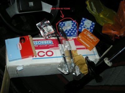

Japan Cars E93000 - 546,46р. в "Экзисте". Оригинал - 2800р. Я себе ставил оригинал, платил 3500 или даже чуть больше...[/quote]
А я себе заказал Ае TC2390 на Экзисте - обошлась примерно 600 рублей. Ещё не поменял. Но по виду 1 в один и по сайту http://motorzona.ru/shop/model.MAZDA/pa ... efault.asp - подходит. Тем более на момент заказа на Е5 не было аналога Japan cars, только оригинал за 3000...
Выглядит коробочка так -
я когода не знал что цепь у меня однорядная заказал себе по вину мне пришла двурядная за 700рублей, а моя цепь встала мне рублей в 200 или 150
