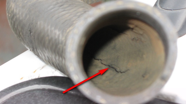

tankist писал(а):
Надуется верхний патрубок, при этом радиатор очень даже теплый.
Вот причина надувательства :) твоих патрубков.
IMG_1336.JPG [ 65.54 | Просмотров: 13760 ]
Mazda Demio
рукцию!"(с)
Последний раз редактировалось Вагоновожатый 06 мар 2013 19:24, всего редактировалось 1 раз.
06 мар 2013 19:22
tankist может патрубкам пора на пенсию, а процесс повышения температуры двигателя, после глушения мотора Виталий правильно описал. В камере сгорания температура намного выше, чем ОЖ, вот и идет сильная теплоотдача, после прекращения циркуляции и срабатывает вентилятор, на некоторых машинах даже для этого стоит электропомпа и вентилятор крутиться, после глушения автомобиля

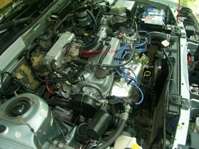

Привет всем!!! На хото есть одно устройство, а уменя на авто его ПРОСТО нет, хотя место крепления есть! Купил авто без ЭТОГО!!! Нужно ли оно? СПАСИБО!!!
12345.jpg [ 186.51 | Просмотров: 13574 ]
Мазда-626 GV 1988 г.в.
"Главное верить в себя и свои силы, а руки есть у каждого..."
09 мар 2013 14:02
Сообщений: 369
Откуда: Казахстан Павлодар
Автомобиль: Мазда 626 GD 90г
Баллы репутации: 34
Пневматический амортизатор дроссельной заслонки. Считаю что можно и без него обойтись.
