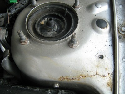

Подскажите насколько ЭТО критично? Что делать??? Благодарствую!!!

13 мар 2013 21:18
sandroniy думаю надо заварить и замазать, чтоб дальше не пошло, трещина по ходу уже есть, дальше будет, только сильнее ползти, попробуй ковырни скорее всего там гниль.
У меня на GD типа того тоже было, потом ковырнул, там уже ахтунг, вварили латку и нормуль
Как уже сказано чуть выше - надо варить. Может вырвать "с мясом" при попадании колесом в приличную выбоину.

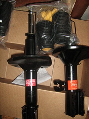

Спасибо за ответ Vadim1024, Вагоновожатый!!! Я тоже думаю, что без сварки здесь не обойтись... Завтра буду полностью менять все 4 стойки и попрошу проварить ребят. Стойки на фото. Говорят хорошие. Кто знает про эту фирму? Говорят, вроде-бы, Тайвань...

14 мар 2013 21:08
Сообщений: 972
Видимо продаваны знают что продают :lol: .
Да и наклейки подтверждают.

Автомобиль: mazda-626 GV 1988 FE 8V инжект
Привет всем!!! Поменял вчера все четыре стойки на "KYB". По ощущению, машина стала "сбитее". Жесткости не заметил, хотя стойки газ-мас... Поезжу больше-понаблюдаю. Пока доволен!!!
